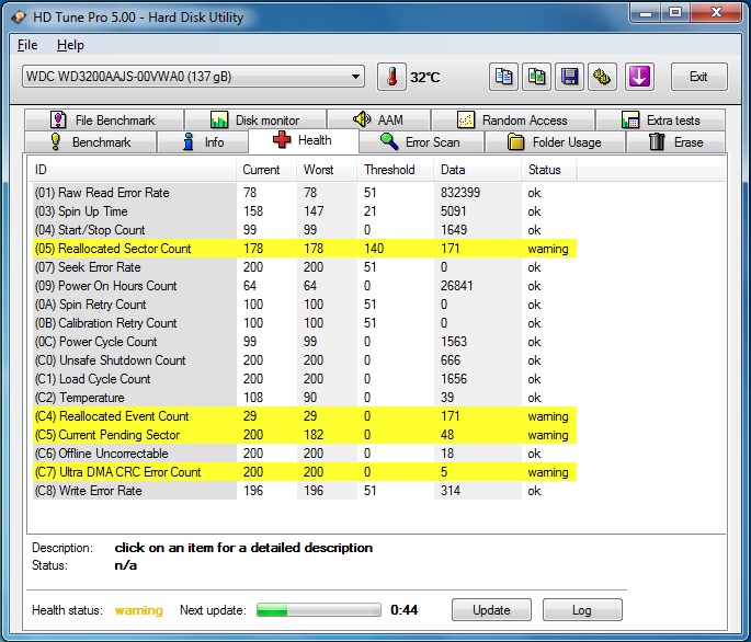

    من 2 تا هارد WD دارم (320گیگ)
    یکی که سرعتش اومده پایین و خیلی تو کپی کردن فایل ها کند عمل میکنه و ویندوز هم سرعتش اومده پایین .. چند باز ویندوز عوض کردم - پارتیشن بندی جدید انجام دادم درست نشد.
    راه حلی هست که بشه سرعتشو برد بالا؟
    هارد دوم هم که داشتم کار میکردم که دیگه بالا نیومد و وقتی سیستم روشن میشه گیر میکنه تا هارد رو بشناسه ولی قابل شناسایی نیست. (جالب اینجاست وقتی تو setup میرم مشخصات هارد هست )
    ممنون میشم راهنماییم کنین

    از اون هاردی که کند است یک عکس از تب health نرم افزار hd tune بدین
    در مورد هارد دوم که شناسایی نمیشه این رو جدا کنید ببینید بازم سیستم کنده یا نه
    هارد دوم که در بایوس شناسایی میشه وقتی با هارد اول وصل است یک عکس از disk managment سیستم بدین
    هارد اول رو هم دیفرگمنت بکنید

    این عکسها مربوط به هارد اول هست
    هارد دوم وقتی وصل میشه سیستم بالا نمیاد (چه به تنهایی و چه با هارد اول)
    در ضمن هارد اول فضاش از 320 اومده روی 137GB !!!!!
    108 گیگ از فاضای هارد unlocated شده درست کنید
    هارد رو ببرید رو تست hdd regenerator و کامل اسکن کنید
    برای مشکل کمی حجم باید فریم ویر هارد رو آپدیت کنید و یک دور هارد رو low level format کنید درست نشد با نرم افزار مخصوص خود وسترن هارد رو فرمت کنید
    هارد دوم رو که به تنهایی میزنین در بایوس شناسایی میشه ؟
    سلام محدد
    1. hdd regenerator نرم افزار هست؟ لینکشو ممنون میشم بدید
    2. طریقه آبدیت فریم ویر هارد رو چجوری باید ابدیت کرد؟/
    3. به چه صورت انجام میشه؟ low level format
    4. بله هارد دوم به تنهایی میزنم در بایوس شناسایی میشه
