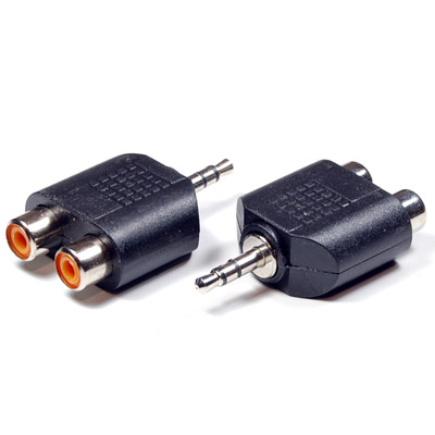

    من 360 به مانیتورم وصل کردم ولی نتونستم صدا ازش بگیرم .فیشش بودا ولی توش نمیرفت
    باید کوچیکشو بگیر؟از کجا؟
    شما باید تبدیل زیر را خریداری کنید که اسمش هست تبدیل 1 به 2 جک 3.5mm
    خوب حالا اين چند؟
    درضمن از اين تبديل ها هست كه هم به كيس كامپيوتر وصل بشه و هم به Xbox?
    قیمتش حدودا 15 تومنه.
