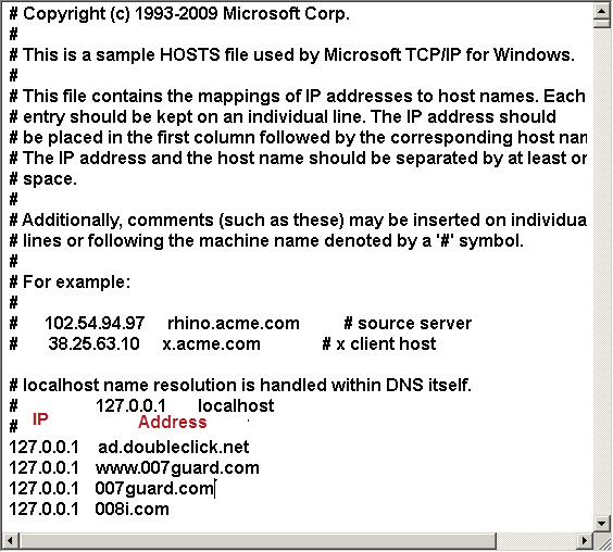

    سلام.
    فایل Hosts در ویندوز (وسایر سیستم عاملها) مثل یه DNS Server ساده عمل میکنه.
    یعنی کارش تبدیل نام سایت به IP هستش.
    شما با تغییراتی که در این فایل ایجاد میکنید میتونید از باز شدن صفحات نامطلوب و خطرناک جلوگیری کنید.
    البته از این فایل استفاده های نادرست هم میشه:
    برای مثال ممکنه شما ویروسهایی را دیده باشید که به شما اجازه ارتباط با سایت شرکتهای امنیتی مثل مکافی،سیمانتک و ... را نمیدن.
    فایل hosts در مسیر system32\drivers\etc قرار گرفته و با یک ویرایشگر متنی مثل Notepad باز میشه.
      محتوای مخفی: تصویر 1
    همانطور که در شکل بالا مشاهده میکنید ،بین IP و Adress باید حداقل یک فاصله(Space) وجود داشته باشه.
    محتویات این فایل همیشه در RAM بارگذاری میشه.
    هنگام مشاهده وبسایت های ثبت شده در این فایل، درخواست شما به Localhost ارجاع داده میشه و چون در حالت پیش فرض محتوایی برای نمایش وجود نداره هیچ صفحه ای باز نمیشه.
    بنابراین با تنظیم صحیح این فایل میشه یک لایه امنیتی ساده و موثر بوجود اورد.
