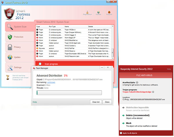

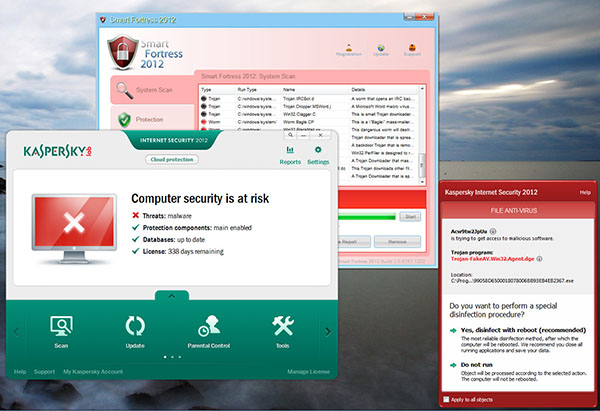

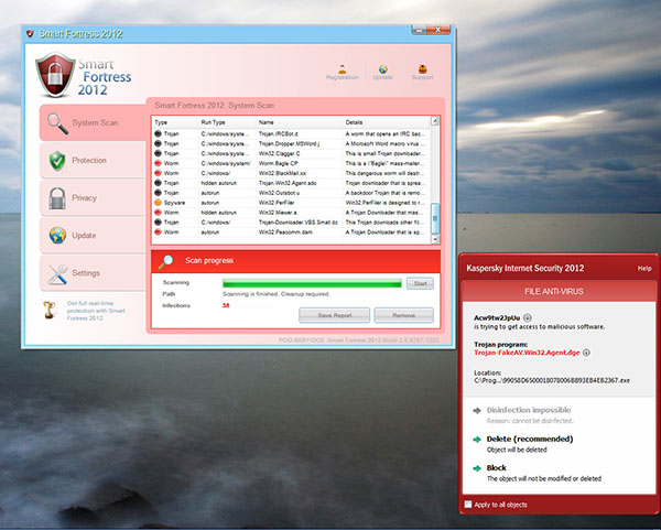

    من قبل از اجرای نمونه با راست کلیک روی آیکون کاسپرسکی در System Tray گزینه Exit را انتخاب کرده و کاسپرسکی را کاملا غیر فعال کردم و بعد نمونه را اجرا کردم. پس از اجرا به سوال UAC ویندوز در مورد اجازه اجرای آن جواب مثبت دادم .این نمونه در مسیر C:\ProgramData یک پوشه ایجاد کرده و داخل آن یک فایل اجرایی نصب کرد که روی سیستم فعال بوده ولی فعالیت خاصی نشان نداد من برای 5 دقیقه صبر کردم ولی چون فعالیت خاصی ندیدم سیستم را ریستارت کردم.بعد از بالا آمدن ویندوز چندین پیغام اخطار مبنی بر غیر فعال شدن بعضی برنامه ها و پروسه های ویندوز ظاهر شد و Gadget های دسکتاپ از کار افتاد و هیچکدام از برنامه های نصب شده منجمله برنامه های خود ویندوز اجرا نمی‌شدند (برای گرفتن عکسهای زیر از دسکتاپ مجبور شدم برنامه فوتوشاپ را از خط فرمان اجرا کنم ) ولی کاسپرسکی مثل معمول با سیستم بالا آمده و آیکون آن در سینی ویندوز ظاهر شد.بالاخره سر و کله آنتی‌ویروس قلابی هم پیدا شده و شروع به اسکن سیستم کرد ولی جالب بود که بلافاصله پیغام اخطار کاسپرسکی مبنی بر آلودگی سیستم به Fake-AV ظاهر شده و از من در مورد پاک کردن ان سوال کرد:
    من گزینه Delete را انتخاب کردم و یک پیغام دیگر از کاسپرسکی مبنی بر نیاز به ریستارت برای پاک کردن این بدافزار ظاهر شد:

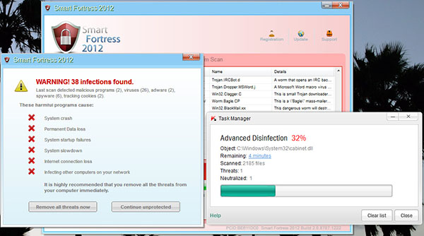

    و کاسپرسکی شروع به اسکن کرد و آنتی ویروس تقلبی هم مشغول کار خودش بود و داشت توی سیستم دنبال ویروس می‌گشت
    ولی این ظاهر قضیه بود و در پشت صحنه نبرد بی امانی بین کاسپرسکی و آنتی‌ویروس تقلبی در جریان بود :

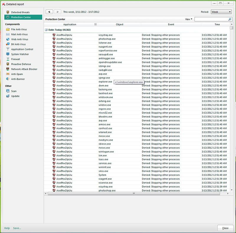

    همانطور که در گزارش کاسپرسکی می‌بینید کاسپرسکی جلوی دست‌ اندازی ویروس را به سایر پروسه ها گرفته است به تعداد موارد بلوک دقت کنید (بیش از 41000 مورد در عرض چند دقیقه).

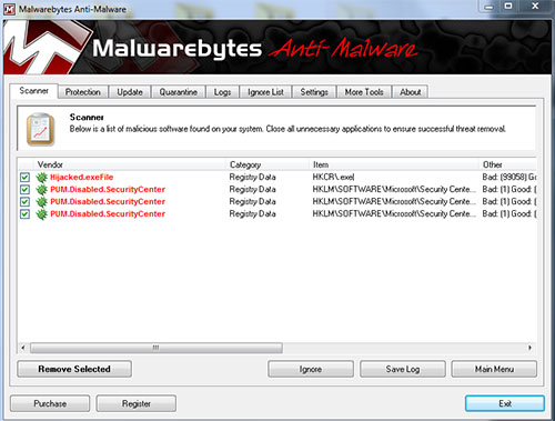

    که به منظور اطمینان از پاکسازی تمامی خرابکاریهای ویروس روی سیستم و برگرداندن تغییرات ایجاد شده (منجمله مخفی شدن فایلها و پوشه ها و غیر فعال شدن پروسه های ویندوز مثل Task Manager , Registery Editor ) می باشد هر چند این اسکن هم چیزی پیدا نکرد و بلافاصله اسکن کل سیستم توسط کاسپرسکی شروع شد که من جلوی آن را گرفتم و در عوض سیستم را با Malwarebyte Anti-Malware اسکن کردم که چند اثر باقیمانده در رجیستری را شناسایی و حذف کرد:
    نتیجه اسکن با TDSSKiller هم منفی بود. در هر حالت در حال حاضر سیستم مشکلی ندارد و بدافزار از سیستم پاک شده است.
