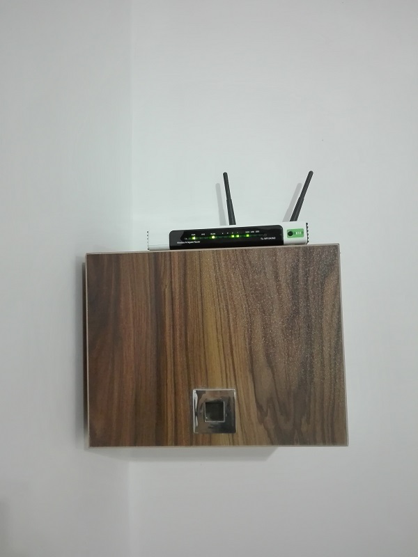

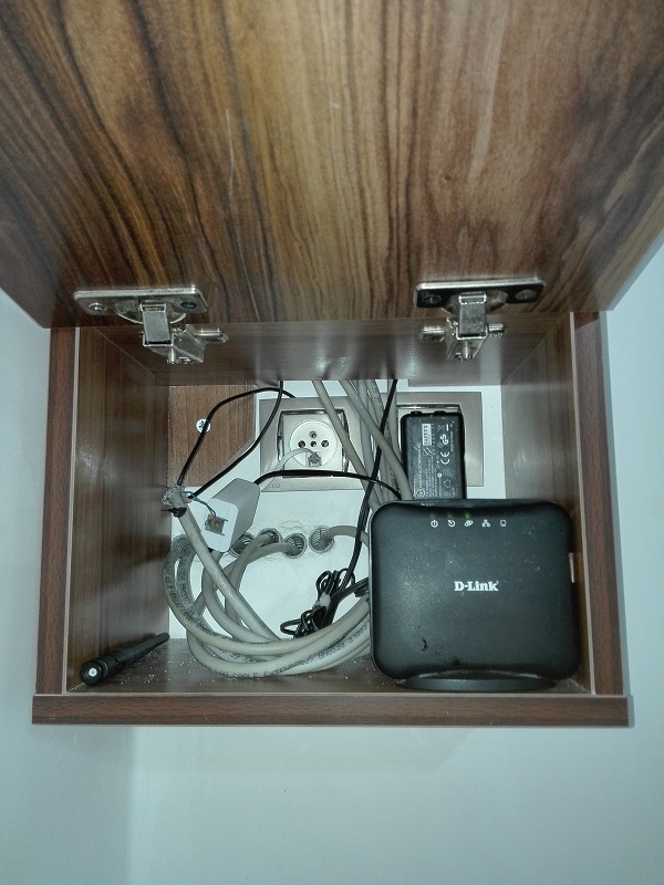

    من تجربیات زیادی در مسایل شبکه ونت داشتم هر بار به یه جا برمیخوردم
    خوشبختانه اینبار بهترین روش جایگزاری شبکه رو انتخاب کردم و سیم کشی ساختمان
    خودم دست بکار شدم
    1 مستقیم از درب خرطومی ضد نویریز گذاشتم وکابل کت شش با کیفیت استفاده کردم که هم بتونم چند خط تلفن رو اگر خواستم ساپورت کنم سعی کردم
    حداقل نیم متر با جعبه برق فاصله بگیرم
    2 جعبه باکس رو پشت درب ورودی ساختمان گذاشتم که در دسترس باشد
    3 کابهلی لن رو هم خودم سیم کشی کردم
    4ومهمتر اینکه اسپیلتر رو قبل از ورودی تلفن به ساختمان وصل کردم
    اگر میتونید حتما این کارها رو انجام بدید واقعا تاثیر گذاره

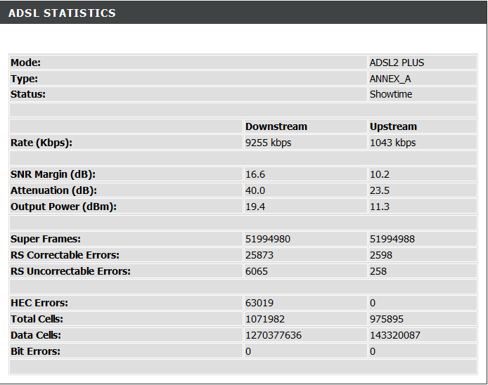

    با این کار ، حداکثر کشش خط تون چقدر هست ؟
    در حالت فعلی بر روی چه پهناباندی تنظیم کردن ؟
    الان خط من هشت مگ داره به راحتی میکشه سردن دانلود همیشه بالای یک مگ هست
    ولی 16 مگابیت رو جواب نمیده متاسفانه فاصله منزل تا مرکز مخابراتی زیاده ولی پشتیبانی میگه تا
    12 مگابیت رو جواب میده
    الان snr 15 است گزینه بعدی 40
    نیازی به سرعت بالاتر ندارم وگزنه حتما ازمرکز مخابراتی پیگیری میکردم
