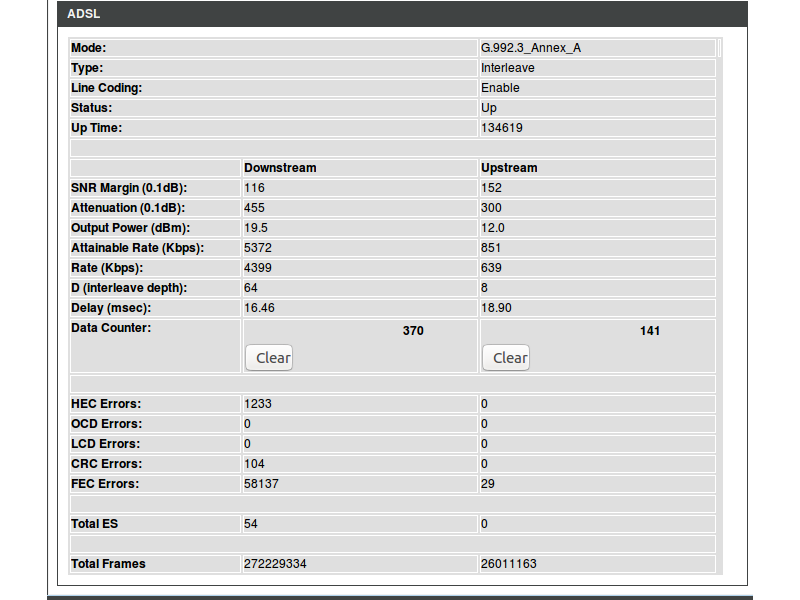

    ببخشید من زیاد وارد نیستم رفتم تو تنظیمات مودم و قسمت status این مشخصات رو زده بود :(مودم dlink)
    نویز خط چطوره؟ میشه سرعت رو تا ۸ مگ بالا برد؟

    نه دوست عزیز خط شما حد اکثر 5 مگ بیشتر نمیکشه که روی همون چهار مگ میبندن..

    فیبر؟چون میرایی امواجتون روی عدد 11.این یعنی یا فاصله تون با مرکز خیلی کمه یا اینکه فیبر
    روی 5 مگ هم بسته شده که جا داره هم روی 8 مگ هم بسته بشه
    آره فیبره و فقط تونستم از مخابرات بگیرم و سرویس 8 مگ گرفتم . فعلا که بدون قطعی و مشکل استفاده کردم . میتونم سرویس 16 مگ هم بگیرم روی این خط با این مشخصات ؟
    خود شرکت تست میکنه،چند روز مانیتورنیگ میکنن تا ببینن کشش داره یا نه(برای من که پارس دارم اینکارو میکرد)
    اما شما از تخمین خود مودم هم استفاده کنید.یه بار روز یه بار ظهر یه بار هم شب تست کنید ببنید حداکثر کشش خط رو چند مگ تخمین میزنه
    اگر مودم شما 2740 دی لینک باشه برید قسمت زیر و تست بگیرید ببینید چند مگ میزنه
    برای اینکار برید maintenance
    روی قسمت diagnostics موس رو ببرید اما کلیک نکنید تا بخش adsl رو نشون بده و اونجا خودش تست میگیره و بعد از 3 دقیقه نتایج رو نشون میده
