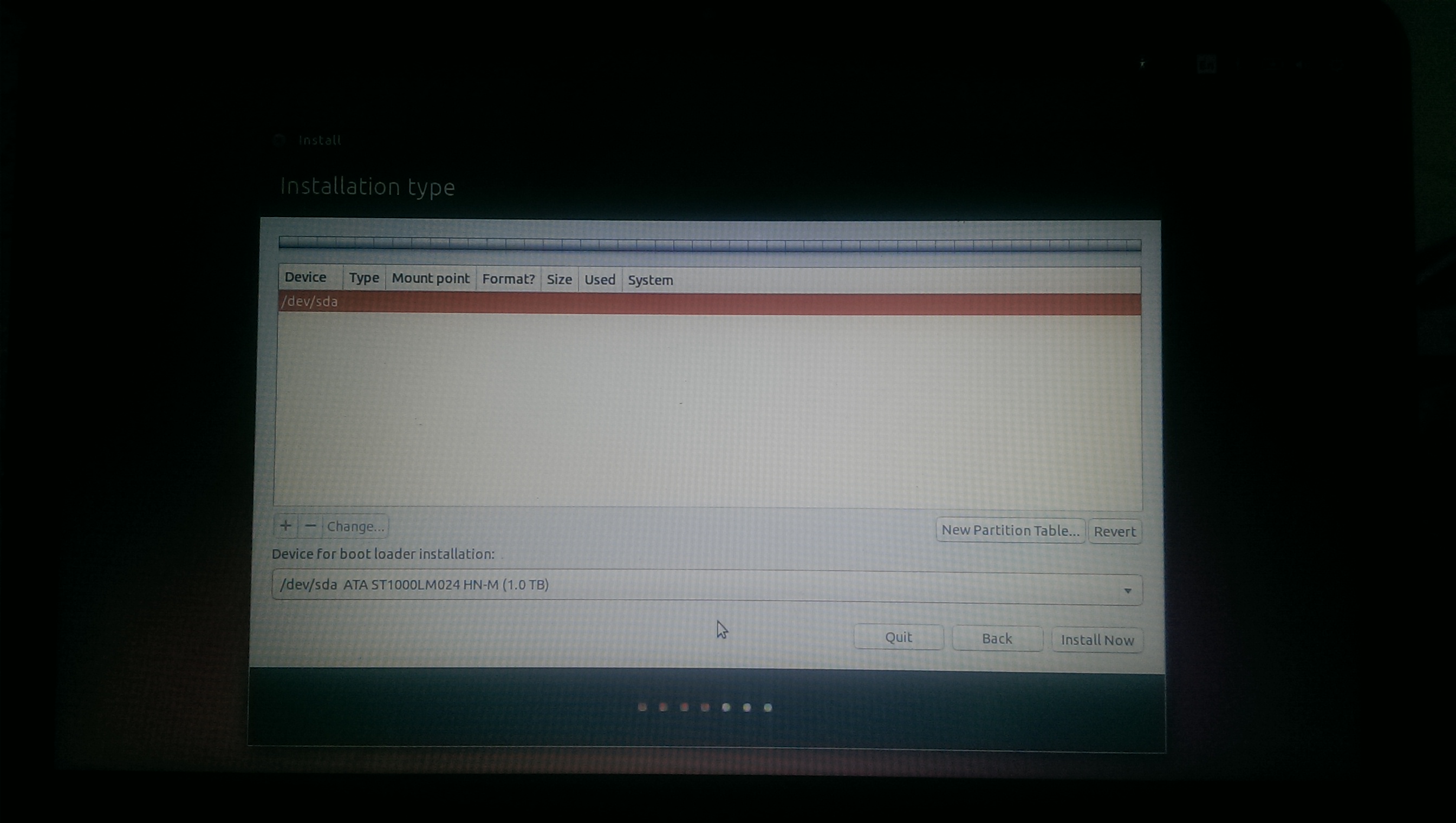

    سلام میخوام اوبونتو رو کنار وین۷ نصب کنم ولی پارتیشنا رو تو قسمت پارتیشن بندی اوبونتو شناسایی نمیکنه

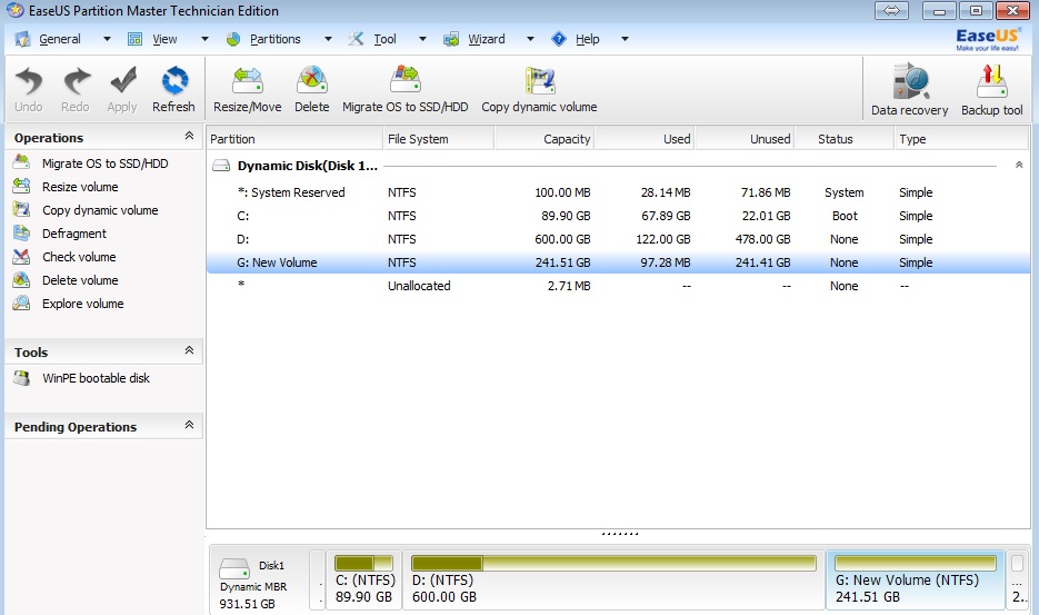

    شما احتمالا دو تا پارتیشن Extended دارید.این یه باگه که متاسفانه هنوز رفع نشده.ولی با پارتیشن بندی تو ویندوز درست میشه.نرم افزار EaseUS Partition manager رو بگیرید و یه عکس از صفحه ی اصلیش بذارید.بعد بهتون میگم که چطور پارتیشن بندی کنید تا درست شه.

    فکر نکنم با همین سه پارتیشن مشکلی باشه.DVD اوبونتو رو بوت کنید و Start ubuntu without installing رو بزنید و از منوی بالا سمت چپ gparted رو سرچ کنید.ببینید اون درایو ها رو نشون میده یا نه؟
    احتمالا شما باید اون درایو آخر رو به درایو G اضافه کنید.ولی چون مطمئن نیستم فعلا همون جمله که زیرش خط کشیده شده رو تست کنید تا با دوستان مشورت کنم...
    سلام .
    هارد ديسك مورد بصورت Dynamic هست ، پيشنهاد ميكنم به Basic كانورت كنيد كه احتمالاً مشكلتان برطرف ميشود .
    براي كانورت كردن به Basic ميتونيد طبق مراحل گفته شده در پست زير عمل كنيد كه البته لازم هست اطلاعات مهم موجود در پارتيشنها را به جاي ديگري (مثلاً هارد ديسك اكسترنال) منتقل كنيد چون در مرحله اجراي دستور delete volume پارتيشنها حذف و در نتيجه كليه اطلاعات از بين ميروند .
    و يا اينكه از برنامه AOMEI Dynamic Disk Manager Pro Edition براي كانورت از Dynamic به Basic استفاده كنيد كه اطلاعات از بين نميرود ولي بازهم توصيه ميكنم از اطلاعات مهم يك كپي در جاي ديگري داشته باشيد .
