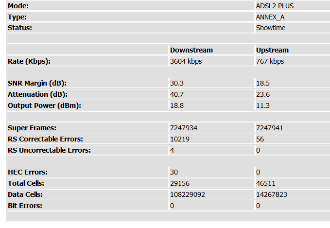

    این اطلاعات مودم قدیمی من هست چند مگ میتونم اینترنت بگیرم
    3.6 مگابیت

    نه برادر عزیز من، سرعت 3.6 که سرعت فعلیشون هست با SNR 30!
    شما میتونید سرعت 8 رو بگیرید و اگر کمی سیگنال رو تقویت کنید باید 10 رو جواب بده، اما با وضع فعلی حداکثر 8 مگابیت.
