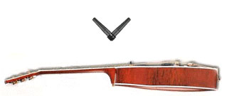

    اما میکروفون
    در مورد میکروفون 2 نکته مبهمه
    اول اینکه سازی که قصد خرید میکروفون براش دارید آکوستیکه یا الکتریک؟
    و دوم اینکه نحوه میکروفون گذاریتون به چه شکله؟
    همونطوری که میدونید ساز گیتار در چندین حالت با میکروفون قرار میگره.
    هر حالت به تعداد و میکروفون هایی خاص نیاز داره ، خوشبختانه یا متاسفانه تعداد بسیار زیادی از میکروفون هارو میشه نام برد که برای ساز های آکوستیک اللخصوص گیتار مناسب هستند.
    برای این ساز ها میکروفون های داینامیک و استاتیک خوب جواب میده
    حتی در بعضی موارد لزومی نداره که از کندنسر های لارج دیافراگم استفاده بشه در این حالت هاSmall دیافراگم ها هم بخوبی پاسخگو هستند.
    چند میکروفون رو از چند برند ، مناسب کار شما نام میبرم
    از Shure مدل های SM57 و SM81 یا سریPG مدل های 57 یا 81
    از Behringer مدل های C2 ، C4 و B5
    از Rode مدل لارج دیافراگم NT1 و اسمال دیافراگم NT5 و NT4 (برای Duet)
    از برند های متفرقه تر مثل Oktava مدل MC012
    و ...
    از میکروفون ها به عنوان میکروفون گیتار نام برده میشه.
    مثل مدل های E609 و E906 از Sennheiser
    یا مدل AKG D112
    بعضی این مدل ها قیمتی بالاتر از بودجه ی مورد نظر شما دارند و بعضی دیگه در حالاتی خاص کاربرد دارند اما مدل های مثل SM57 یا C2 خیلی پر مخاطب هستند و نسبت به قیمتشون راندمان عالی دارند

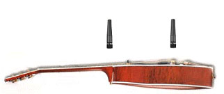

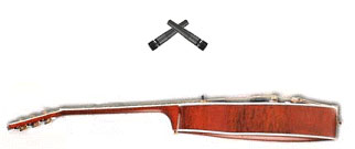

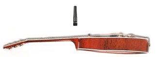

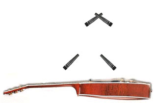

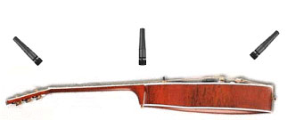

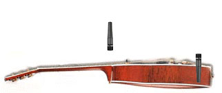

    برای آشنایی بیشتر با میکروفون گذاری برای گیتار از میتونید از تصاویر زیر کمک بگیرید(تست با میکروفون SM57 )
    One Microphone
    XY (Coincident pair)
    ORTF
    Spaced Pair
    Shoulder Float
    Three Way Spread
    Advanced Mic Positions and Combinations
    [ برای مشاهده لینک ، با نام کاربری خود وارد شوید یا ثبت نام کنید ] + توضیحات فنی (انگلیسی)
