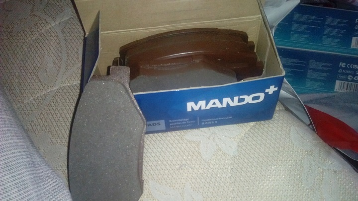

    دوستان کسی تجربه استفاده از این لنت رو داره؟لنت خوبی هست؟از نظر نرمی و صدا و قدرت ترمزگیری چطوره؟
