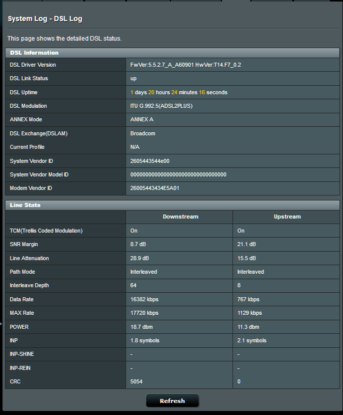

    crc رو اگ دیده باشید 0 هست خطتشون استیبله
    خط خودمم تا حدی شبیه به دوستمون هست snr تو روز به 10 میرسه شب به 7
    ولی اصلا قطع نمیشه تو عکس زیر معلومه 2 روزه لینک استیبل هست
