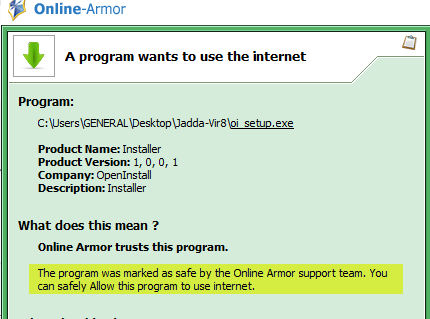

    پيش فرض وای !!!! آنلاین آرمور!!
    4 مورد باقی مونده
    فایل oi-setup که فایل معروف و سالمی است من موندم این 6 آنتی ویروس چرا در [ برای مشاهده لینک ، با نام کاربری خود وارد شوید یا ثبت نام کنید ] شناسایی کردن
    انلاین آرمور هم نظر منو داره
    خب، فایل oi-setup که آنلاین آرمور میگه سالم ===> یک مخرب است
    دیشب کمودو از روری دیتابیس تشخیص نداشت، ولی +D کمودو اونو سالم نمیدونست!
    البته الان به دیتابیس هم اضافه شده...
    هم اکنون سکوت میکنیم.....................
    فعلا که آویرا و ایست و ویروس بوستر هم این فایل رو اضافه کردن.
    باید تا فردا صبر کنیم تا هفته جدیدشون شروع بشه تا ببینیم برای سیستم هایی که ارسال شده ایا شناسایی میشه یا نه.
    دوستانی که از بقیه آنتی ویروس ها استفاده می کنند لطفا این فایل را ارسال کنند.

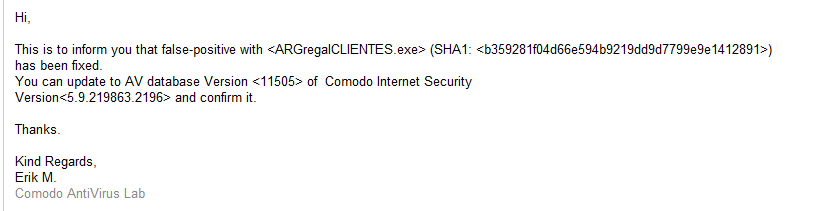

    سلام چند تا نکته :
    1- در مورد فایل rec-letter-job که کمودو اون رو سالم میدونست ولی الاین آرمور رفتارهای فایل رو مشکوک میدونست حق با کمودو است و فایل سالم است ایمیلی که از آویرا به دست من رسیده
    2:
    بله امضای خوبی هم داره...
    اما:
    دیگه دوران امضا به سر اومده.......!!
    در این مورد کمودو شناسایی رو فالس میدونه و اون رو از این به یعد سالم میدونه, به نظر من دوران امضا به سر نرسیده تازه شروع شده چون یکی از ابزارهای اصلی آنتی ویروس ها برای شناسایی فایل های سالم است
    3: در مورد فایل oi-setup هم که کمودو با توجه به داشتن امضای معتبر و سایت معتبر اون رو ویروس میدونست (مثل آویرا و نود ) ولی انلاین آرمور اون رو یک فایل سالم میدونست
    این رو هم یک فالس میدونه و از این به بعد دیگه جز ویروس شناسایی نمیکنه پس اینجا حق با انلاین آرمور بود
