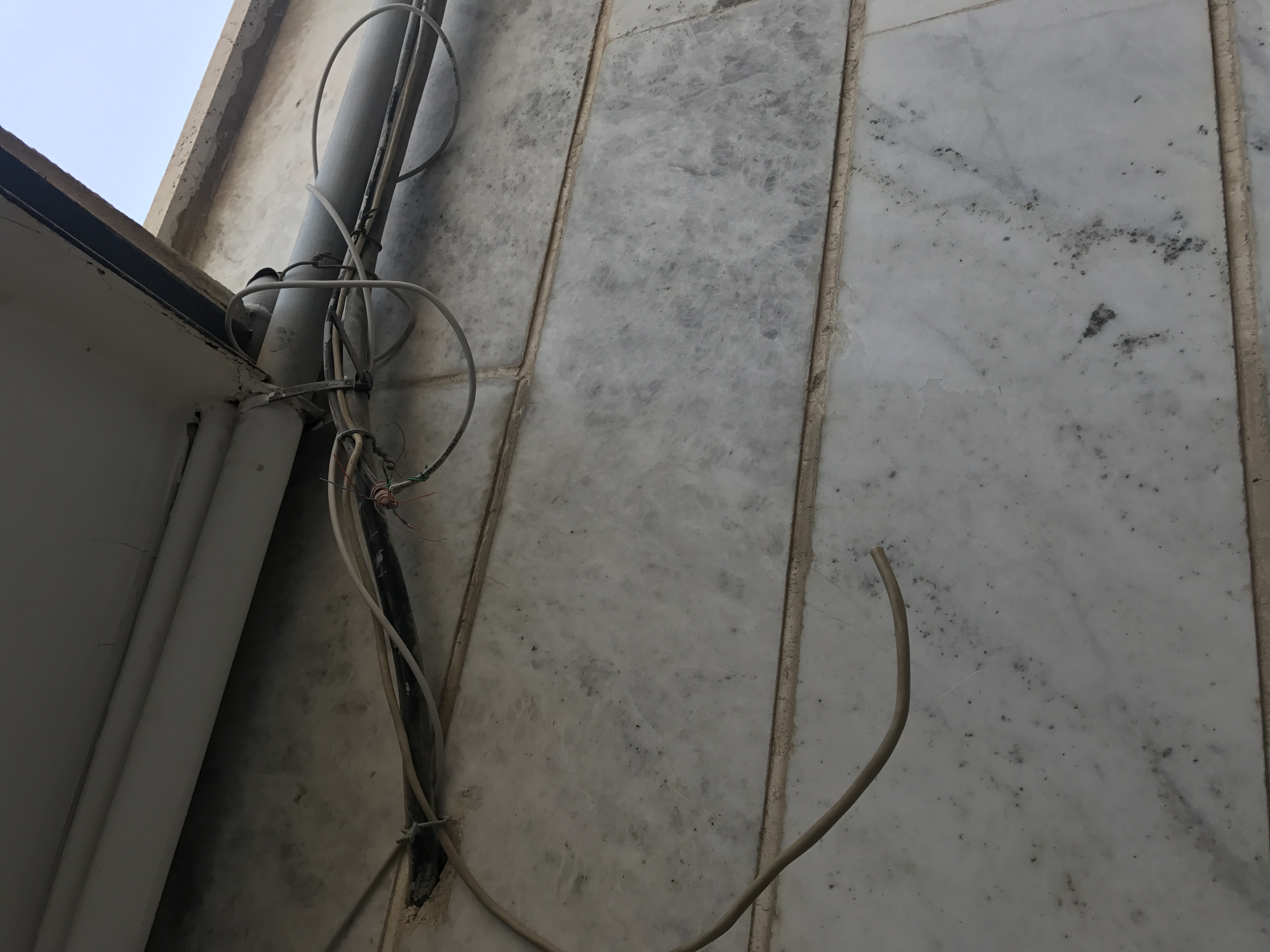

    این از سر در هست که سیمی که پایننه ماله سیم کشی قدیم کنار سیم برق و پریز و تیکه تیکه شدن سیمه سیمی که وصل شده مستقیم اومده فقط به یه اسپلیتر
    دقیقا از همین جا سیم خود مخابرات گرفته شده از تو پارکینگ بسته شده به لوله گاز مستقیم کشیده شده از سوراخ کنار پنجره اومده اتاق خودم و به یه اسپلیتر لحیم شده یه سر سیم به مودم با نیم متر سیم تلفن تک زوج وصل شده و تلفن هم اونور تر با 10 متر بازم سیم تلفن تک زوج واسش از زیر فرش سیم رفته
