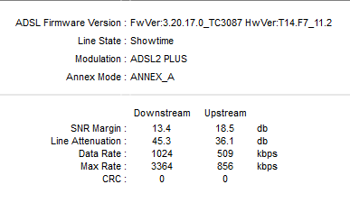

    سلام راهی نیست Line Attenuation یا همون میرایی خط رو بهبود داد؟ الان من SNRام 23 هست ولی میرایی 45 که باعث شده خطم پرش زیاد داشته باشه، پورت هم عوض کردن برام ولی فایده نداشته.

    لطفا بفرمایید مشکل خط من کجاست؟
    و در کل چه وضعیتی داره؟
    بغد مشکل دیگه اینه که فقط در حالت اشغال بودن تلفن میتونم استفاده کنم

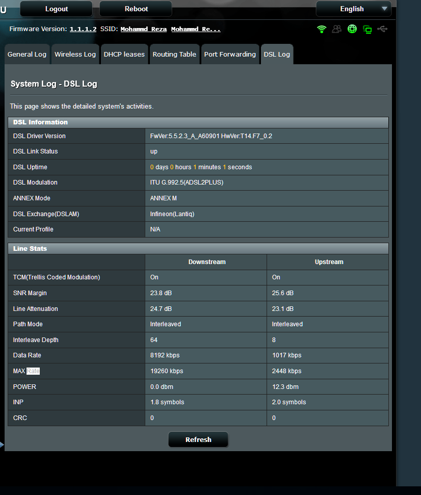

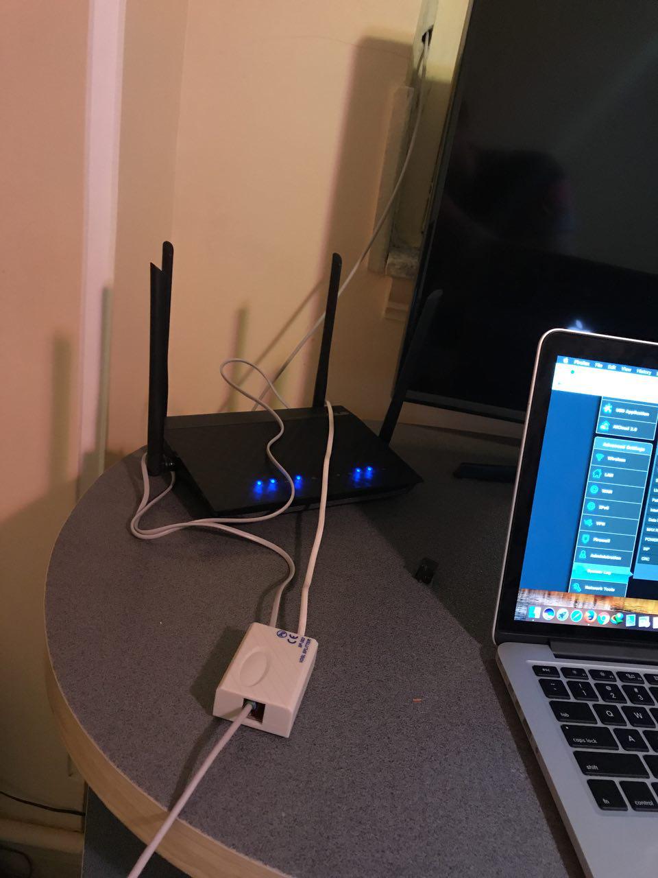

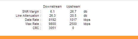

    اسپلیتر رو بشکون
    یه سیم دو زوج (با سیم تلفنی نازکه فرق داره) بگیر لحیم کن به لاین اسپلیتر همون سیم دو زوجرو مستقیم فقط همین سیم دوزوج رو وصل کن به سیم خود مخابرات
    کیفیت خط ازین رو به اون رو میشه
    خط من کشش نهایت 8 مگ بود تو حالت ثابت اما با این حرکت مکس ریت میشه 22 و رو ریت 16 مگ بدون مشکل خط سرویس دارم
    البته مودمم هم عوض کردم ایسوس برندیه که از هر لحاظ من شخصا قبولش دارم کیفیت خط هم یخورده بهتر شده مودمو عوض کردم
    کیفیت خط
    بعد انجام این حرکت
    قبل این حرکت

    قبل این حرکت
    من تا زمانی که خط رو اشغال نکنم نمیتونم از اینترنت استفاده کنم!
    الان چند روزه که حتی تو این حالت هم سرعتم افت شدید پیدا کرده!
    الان نمیدونم چکار کنم؟ این کار رو انجام بدم تاثیر داره؟
    و یکم متوجه نشدم دقیقا باید چکار کنم!
    و یک سوال دیگه: میشه عکس بگیرید از اتصال سیمی که واسه مودم بردید به خط اصلی مخابرات
