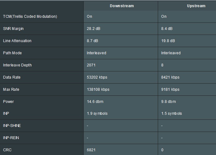

    سلام دوستان,

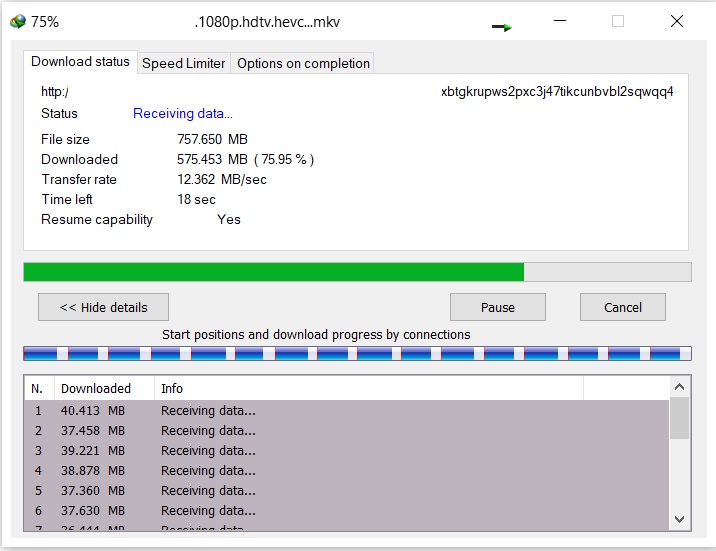

    مخابرات بلاخره خطمو تنظیم کرد و تلفن همزمان بدون قطعی با vdslکار میکرد
    snr خیلی خوب شد ولی سرعتم فقط 50mbs
    اما مودم یک بار خاموش روشن کردم پرید به تنظیمات صابق با مشکل تلفن و قطعی چند ثانیه vdsl
    ولی سرعت فوقالعادی 100mbs
    بنظرم کارشناسان هنوز فن vdsl تو دست نگرفتن
    حیفم میاد این خط واقعاً سریع vdsl از دست بدم, دوبرابر سرعت vdsl فامیلم تو آلمان

    asus dsl-ac68u
    فقط 17a, پروفایلی عوض نکردم, تنظیمات روی dslam از سوی مخابرات انجام شد
