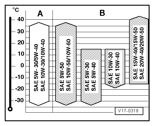

    برای تابستانِ مناطق گرمسیر بهترین روغن 20W-50 هست

    دفترچه را بی خیال..اطلاعیه فنی سایپا ببنید چی میگه..این موتور با موتور یورو2 فرق داره..تایپیتهای هیدرولیکی هستن که بخاطر همین از 10-40 استفاده میشه
    اینم منبع موثق:
    جناب آسمونی شما بر فرض وقتی تولید کننده گفته فقط از روغن10-40 در خودرو استفاده بشه،هم باز میگین در تابستان باید20-50 استفاده بشه؟این همه ماشین وارداتی که توی جنوب با روغن10-40 کار میکنند پس چیه؟

    شما اگر روغن مخصوص مناطق بسیار سردسیر هم بریزید توی موتور کار میکنه اما آروم و تدریجی و بی سر و صدا آسیب میبینه
    سازنده که نمیدونه تک تکِ مشتریهاش کجا زندگی میکنند
    یه چیزی میگه که به بیشترین آب و هوا جور دربیاد
    روغن مماسب برای مناطقِ به شدت گرم همون 20-50 هست

    اگر بخاییم اینطور استدلال کنیم که روغن موتور تک درجه ای 40 یا 50 برای تابستان بریزیم و 10 هم برای زمستان بهترین انتخابه،دقیقا مثل گذشته....درضمن اکثر خودروهای روز باید روغن موتور تمام سنتیک مصرف کنند که این نوع روغن با گرید 20-50 توی بازار ایران کمیابه یا نیست!!!که اینم به ماشین خصوصا در لحظه استارت شدیدترین صدمه را میزنه،روغن10-40 و 20-50 موقع استارت چگونه عمل میکنه؟؟؟روغن سنتیک که از درات ریز تر از معدنی 20-50 تشکیل شده چی؟؟؟
    درضمن توی برخی راهنماهای خودروهای وارداتی که دیدم میزنه که مثلا برای آب و هوای خاورمیانه این گرید روغن و اروپا فلان گرید روغن
    پس این همه افراد که دارند توی همین ایران توی تابستان داخل موتور ماشینهای معمولی مثل 206 و لوگان و ریو و حتی 405 و سییلو 10-40 میریزند،دارند اشتباه میکنند؟؟؟؟

    اگر منظورتون جناب آسمونی باشه،روغنهای پارس پایا و ایرانول16000 برای 20-50 بهترین انتخابه
    اگرهم نظرتون 10-40 باشه که برای 10-40 بهترین انتخاب پارس سوپرپایا و ایرانول ریسینگ هست
