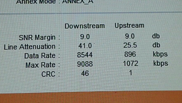

    این خط حداکثر چقدر کشش داره و راه حل شما برای افزایش سرعت چیه ؟؟
    فرستاده شده از ALE-L21ِ من با Tapatalk
    ُSNR=9
    Line Attenuation=41
    Rate=9088kbps
    بنظر من شما بیشتر از توانایی و کیفیت خطتون دارین ازش بهره برداری میکنید و یک اتصال پایدار و مناسب روی خط شما، حداکثر سرعت دانلودش 4096kbps یا 4M و سرعت آپلود 512kbps میتونه باشه. یعنی دقیقا نصف سرعت و پهنای باندی که در حال حاضر مشغول بهره برداری از اون هستین.
    زمانی که SNR شما بالای عدد 17 و 18 بود اونوقت میشه گفت اتصال پایدار و خوبی دارید.
    پیشنهاد میکنم سعی کنین کیفیت خطتتون رو بالا ببرین ؛ یک کابل طولانی بسیار با کیفیت تلفن و یا حتا کابل فشارقوی برق رو از ابتدای خط تا کنار مودم بکشید ؛ این کابل رو به هیچ عنوان در میان راه تیکه تیکه و جدا نکید ؛ در صورت امکان هیچ دستگاه تلفنی متصل نکنید و از اسپلیتر نیز استفاده نفرمایید.
    الان سرعت دانلودم ۷.۳۳مگابیت هست
    با این کارایی که شما گفتین امکان داره بیشتر بشه ؟
