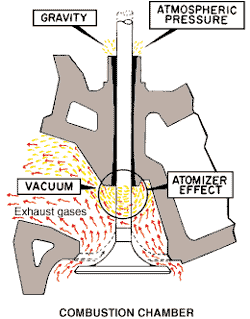

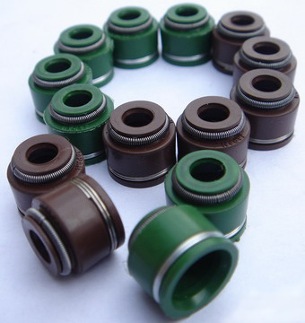

    روغنی بودن شمع نشان از مشکل در رینگها یا گشادی سیلندر یا کوچک شدن پیستون یا چند یا همه ی اینهاست
    گازوندن , رانندگی با دور موتور بالا برای مدت طولانی , گاز زیادِ آنی , روغن آشغال , فیلتر آشغال , دیر به دیر روغن و فیلتر عوض کردن , بار و مسافر زیاد همگی باعث زود فرسوده شدن موتور میشه .
    البته موتور خواه ناخواه فرسوده و کهنه میشه اما رعایت نکردن مواردِ ذکر شده باعثِ فرسودگی میشه .
    خرابی بوشهای ساق سوپاپها هم باعث کشیده شدن روغن به درون سیلندر در موقع مکِش پیستون میشه .
