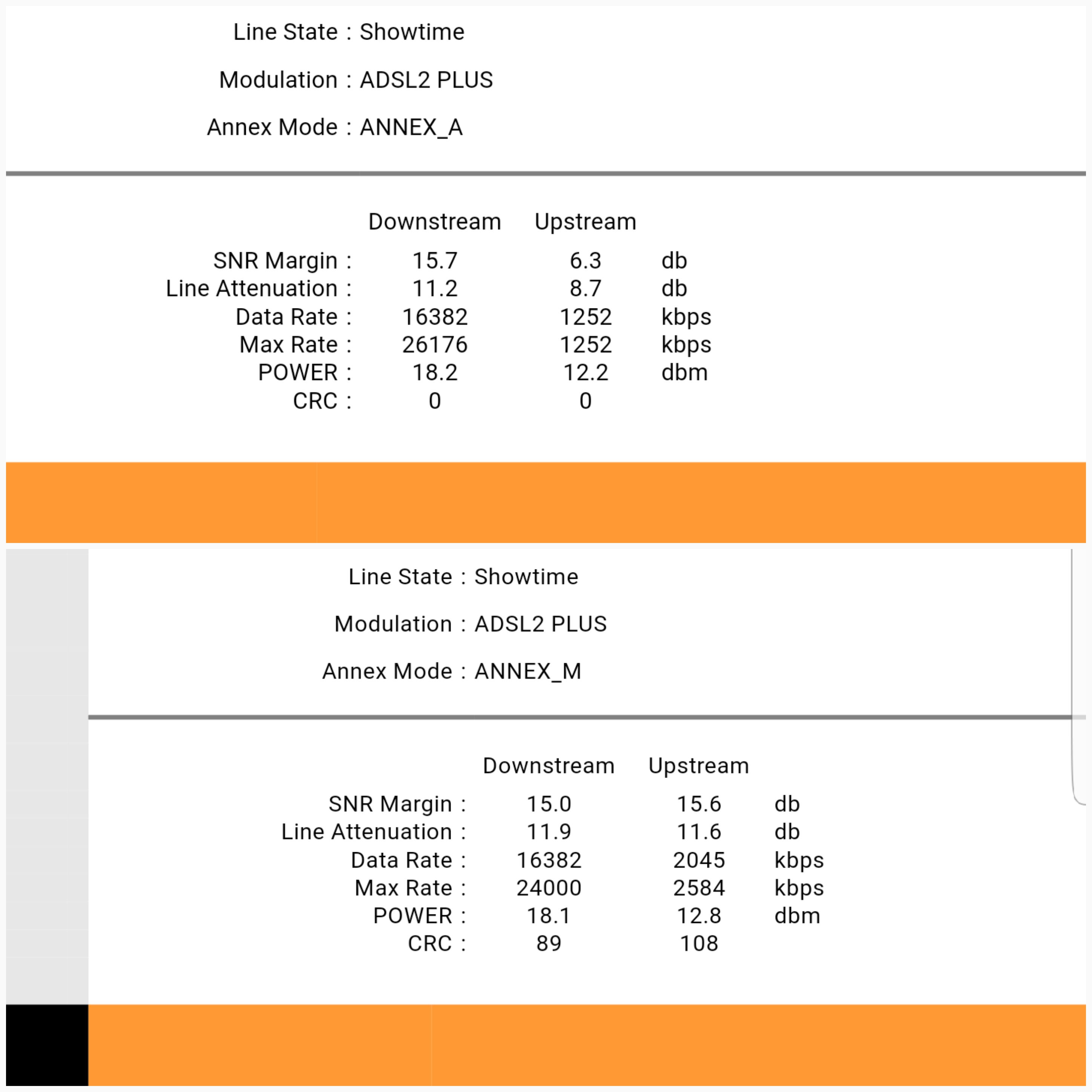

    رو حالت annex A با محدود کردن آپلود کیفیت دانلود بهتر میشه چون آپلود بنده 2 مگ هست با گذاشت حالت annex A آپلود میاد روی 1.3 مگ دوست گرامی .برای داشتن آپلود 2 مگ کامل باید خط روی حالت annex M باشه

    طبیعی هستش چون روی حالت ام پهنای باند آپلود تا 3 مگ باز میشه و نویز آپلود بهتر میشه ولی کمی از اس ان آر دانلود کاسته میشه که بخاطر تخصیص پهنای باند بیشتر به آپلود هستش اگه رو مودم اینجوری نشون میده حتما حالت ام فعال نیست

    رفیق من خطمو روی هر مدی تست کردم لینکم میپره ماموران مخابرات هم بررسی کردن گفت مشکلی نیست اسپلیتر هم ندارم مستقیم به مودم وصله سیم مسی مخابرات همه مستقیم از جعبه توی خیابان گرفتم با فاصله بیست متر .دان استریم خط تلفن تا هفته پیش روی ده مگ جواب می‌داد از اون روز تا حالا لینک میپره فقط چشمک می‌زنند یا باید سیم تلفن را جدا کنم یا مودم رو خاموش روشن کنم تا درست پرش لینک هم به ساعت نمی‌کشه اعمال میشه.با پشتیبانی مخابرات هم بررسی کردیم حتی خطو روی دو مگ هم بست بازم لینک میپره بنده خدا کارشناس پشتیبانی میگه واسم خودمم عجیبه .تا بوده این چند ساله استفاده من از ADSL مشکلی نداشتم .آیا مودم مشکل داره تی پی لینک ۸۹۶۰ .اساتید راهنمایی کنید چاره چیست

    دوست گرامی تو صفحه قبل هم عرض کردم تو مشخصات مودم شما تنها قسمتی که می تونه مشکل ایجاد کنه آپلود شماست که بالاتر از ۱ مگ بستن و اس ان آر آپلود شما اومده روی ۶ و باعث پرش لینک میشه و در قسمت دیگه ای من مشکلی نمیبینم

    دوست گرامی با مثال براتون نشون میدم وقتی آپلود رو بالای ۱ مگ بسته باشن وقتی رو حالت annex A قرار میگیره نویز آپلود میاد روی ۶ و باعث پرش لینک میشه اما وقتی حالت annex M فعال شه نویز میاد حدود ۱۵ که آپلود ۲ مگ کامل آپ میشه و پرش لینک از بین میره . برای شما دو حالت وجود داره در صفحه قبل هم گفتم یا آپلود رو بیارین پایین تر یا حالت annex M رو فعال کنید. موفق باشید

    من آپلود رو برام گذاشتن ۵۱۲ .دان گذاشتن یک مگ لینک میپره فکر منظور منو متوجه نشدی

    آیا الان میزان Attenuation با قبل تغییر محسوسی کرده؟ تیک sra رو فعال کنید و اس ان آر خط رو هر لحظه چک کنید ببینید افت سرعت مقطعی و کم کم اتفاق میوفته یا یهو میاد پایین و لینک میپره .
