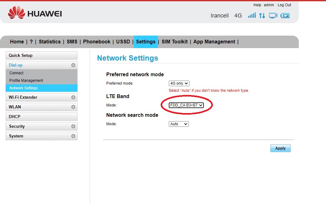

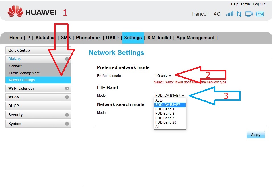

    اون ارور تلتت مشکلی نداره .
    تجمیع رو باید تو منو تنظیمات فعال کنید . باند 3 و 7
    البته حدودا چند هفته ای هست اینترنت های ثابت و سیار مشکل و اختلال شدید داره .

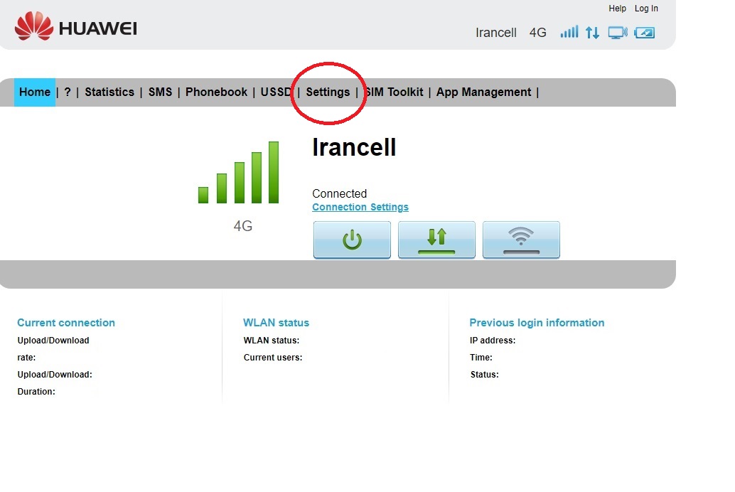

    داداش دقیقا کجا باید تجمع باند رو فعال کنم هم تنظیمات مودم و منو مخفی رو گشتم هم web ui روی ویندوز جایی پیدا نکردم ک بتونم باندها رو انتخاب کنم اگه ممکنه قربون دستت ی چک کن مارو نجات بده تشکر

    Oct 2007
    383
  7. #527

  8. #528
    Oct 2007
    383
