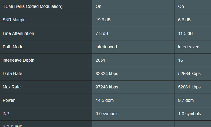

    بنظرت تو منیو مودم چجوری snr up بهتر کنم؟
    همونطوری که میگی هستش, یک تلفن با اسپلیتر در پریز جدا اون اطاق و مودم بدون اسپلیتر پریز جدا این اطاق.
    تمام راه ها امتحان کردم, با هم رو یک اسپلیتر ,روی پریزهای مختلف, جدا, 4 اسپلیتر مختلف
    حتی تلفن با 3 اسپلیتر پشت سر هم!
    تلفن ثابت فعلا جمع کردم تا مشکل درست شه, اینقدر لازم نیست, هفته یک بار بیشتر نه
    اضافه,
    annex-M امتحان کردم اصلاً sync نکرد
    ولی عجب
    Annex-B sync میکنه و وصل هم میشهه!
    متاسفانه با تلفن بازم خط میپره
    Annex M که کلا برای adsl2 هست..vdsl دو حالت annex A و B داره که B برای جاهایی هست که کلا خط تلفن ندارن و فقط دیتا استفاده میشه و از باند POTS هم برای آپ استریم اسفاده میکنه مودم ( که تو ایران نداریم همچین جایی فعلا و همه بوق دارن ).. Annex A هم که برای حالت دیتا همراه با بوق تلفن استفاده میشه .
    تو مودمتون stability adjusment رو یکم زیاد کنید آروم آروم .. یا اگه snr میشه تعیین کرد بذارید رو 10-11 ببینید درست میشه یا نه.
    stability adjusment رو 10 گذاشتم snr از 11 رفت رو 12 ولی up-snr تغییر نکرد
    روی 20db گذاشتم وشد snr19 ولی بازم up-snr تغییر نکرد, مانده روی snr6
    اگر مخابرات سرعت upstream پایین بیاره احتمالا up-snr بهتر میشه, مثلا 30mbps
    فعلاً کارشناسان مخابرات بجز اندکی این سیستم جدید vdsl وارد نیستند
    2020 تماس گرفتم هیچ کمکی نکردن فقط گفتن خط شما در حال مطلوب و عالیه
    پیشنهاد کارشناس با هزینه دادند, از خیرش گذشتم
    تعجب میکنن از مودم غیر از خودشون استفاده میکنم, یکی اسرار میکرد غیر ممکنه
    یکی هم میگفت باید VCI و VPI روی 35 و 0 بذارم, بهش توضیح دادم این فقط برای adsl است و برای vdsl مطرح نیست. دید بلد نیست به کارشناس بعدی وصل کرد!

    عجیبه که مودمتون روی آپ استریم تغییر نمیده این حالتو..تست تلفنو بگیرید رو این حالت اگه باز افتاد 100 درصد از آپ استریمه.برگردونید حالت قبل.کاریش نمیشه کرد.
    اصولا باید تارگت snr رو از dslam روی 10 تنظیم میکردن که خودش تنظیم کنه خطو زیر 10 نیاد.. مشخصه که کانفیگو کپی پیست کردن رفته !
    ممنون از پیشنهادات
    نه باز خط پرید, برگردوندم روی عادی, تلفن از پریز کشیدم تا بالاخره مخابرات مشکل حل کنه
    چند روز بعد 2020 زنگ میزنم تنظیم snr10 upstreamرو dslam پیشنهاد میدم
    فعلا تلفن ثابت لازم ندارم, حوصله دوباره بحث با کارشناسان ندارم
    ضمناً در مورد کانکت با annex-b احتمالا از این کارتهای vdsl/adsl از Cisco یا مشابه گذاشتن, قابلیت annex-a/b vdsl/adsl داره. کارشناس گفت اگر میخوام پشت خط همون لحظه به adsl برمیگردونه

    سیسکو کجا بود..یا زایکسل یا هوآوی..کانفیگ dslam هم 2020 حالیشون نیست..پیمانکار یا مدیر فنی باید انجام بدن که اونم سخت پیداشون میشه.

    تست دیگری کردم
    بدون وصل تلفن به پریز با گوشی همراه خودمو به ثابت زنگ زدم و فوری vdsl قطع شد!
    مشکل شاید از تنظیم dslam up-snr بیشتر باشه, منظورم سیم کشی بین کافو نوری dslam و کافو تلفن

    تست دیگری کردم
    مشکل شما که به نوعی نشت ولتاژ و درهمریختگی کانالهای انتقال فرکانس هست، احتمالا به ایراد پورت یا اسپلیتر طرف مخابرات برمیگرده. درخواست تغییر پورت بدید تا خط دوباره روی پورت جدید ست بشه.
    خیلی ممنون برای توضیح, فقط باید مخابرات قانع کنم
