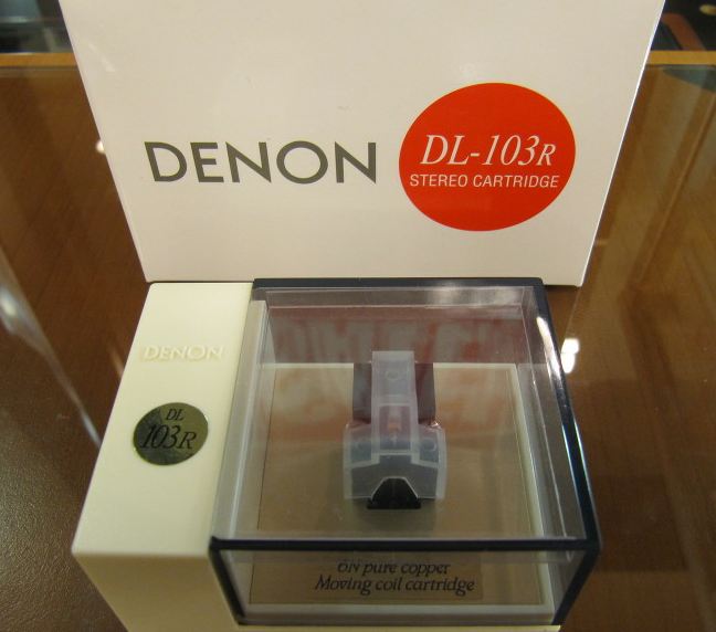

    دوستان علاقمند به گرام، چند عدد پیکاپ Denon DL13R بصورت آکبند موجود دارم. قیمت دلاریش حدود 380 دلاره ( [ برای مشاهده لینک ، با نام کاربری خود وارد شوید یا ثبت نام کنید ] ، [ برای مشاهده لینک ، با نام کاربری خود وارد شوید یا ثبت نام کنید ] ، [ برای مشاهده لینک ، با نام کاربری خود وارد شوید یا ثبت نام کنید ] ). کسی بخواد دلاری بخره با حمل و نقل و گمرکی و ... بالای 1 میلیون تومن تموم میشه. من یه تعدادی دارم به قیمت هر دلار 2000 تومن میتونم بدم اگه کسی نیاز داشته باشه. 100% هم آکبند هستند.
