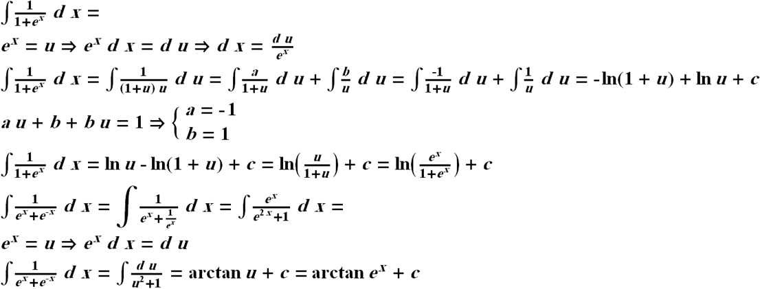

    از کجا میشه فهمید که هر کدوم از این انتگرالا با کدوم روش جز به جز یا روش تجزیه کسر میشه حل کرد
    البته جوابای اینارو دارم
    اهان یه چیزی.من جواب انتگرال دومی رو تا اینجا به دست اوردم و مرحله اخرش موندم میشه ادامه جواب رو از اونجایی که نوشتم با توضیح بگید که چه اتفاقی میفته.ممنون
    در مورد انتگرال اول احتمالا راه حل کوتاهتری هم باشه ولی به ذهن!!! من نرسید
    در مورد اینکه چطور میشه فهمید هر انتگرال رو از چه روشی باید حل کرد نمیشه با قاطعیت حرفی زد ولی با تمرین زیاد و مطالعه ی دقیق کتب مرجع حساب دیفرانسیل و انتگرال (مثله لیتهلد و توماس) میشه به تسلط نسبی رسید.
    البته من خودم خوب بلد نیستم انتگرال بگیرم.
