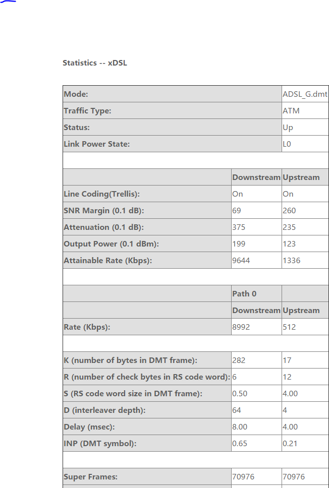

    سلام دوستان عزیز;
    احساس میکنم خطم یه مشکلی داره، isp خطم رو رو 16 مگ ( بدون محدودیت) بسته و کشش خط فوق فوقش 9 مگ ، نویز بالاست و snr هم که به نسبت پایینه. ( باید باشه نه؟)
    مودم رو بردم دم درب خونه و مستقیم وصلیدم به کابل مخابرات فرقی نکرد اصلا، وقتی اسپیلیتر میبندم بدتر میشه(!) ... این خط اختصاصا برای اینترنت و تلفن بهش وصل نیست.
    فاصله ما با مرکز محابراتی یکم زیاده.
    سرعت دانلود از p30 در بهترین حالت نزدیکه 900 کیلو بایتِ البته خیلی متغیره بالا پایین زیاد داره.(500 الی800 900)
    کاری از دست بنده ساختست که سرعت رو یکم دیگه ببرم بالاتر؟ یا حداقل تثبیتش کنم؟
    اگر mode رو رو adsl2+ بزارم کانکت نمیشه، معمولیِ؟ یا فقط واسه من اینجوره؟
    یه عکس از status مودم میزارم:
    s8.picofile.com/file/8271973792/my_s.PNG
    ممنونم
    دوستان سوالم رو خلاصه میکنم لطفا جواب بدید:
    اینترنتم 16 مگ و کشش خطم 9 مگ ، رو 9 هم up میشه، وضعیت خط رو هم در پایین مشاهده میفرمایید.
    سرعت دانلودم ولی از 800 بالا تر نمیره مشکل از منه یا از isp?

    اولا که مودلاسیون مودم رو روی g.dmt گذاشته شده،خوب مسلم است که پهنا کم میشود پس باید مودلاسیون رو بذارید روی adsl2++
    بگردید و تو مودم بذارید روی حالت adsl2++
    اما حواستون باشه اگر گذاشتید روی adsl2++ نویز بیشتر میشه و ممکنه قطعی صورت بگیره،الان نویزتون روی 6.9 و خیلی خوب نیست
    اگر گذاشتید روی Adsl2++ و دیدید باز از 800 کیلو بیشتر نمیره بدونید مشکل از سمت isp و isp شما رو محدود کرده روی همون 800
