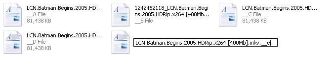

    سلام دوستان.
    من این رو دانلود کردم:
    Batman Begins (2005)
    Sub:
    Pass : lcn
    اما فایل ها این شکلیه:
    آدرس عکس:
    این فایلا رو چکار کنم؟فشرده هستن؟چه نرم افزاری لازمه؟
    ممنون.

    bahdar عزیز نرم افزار hjsplit رو امتحان کردید؟
  13. #519
    1,644
    بله ولی اینارو نمیشناسه...
    یعنی ساپورت نمیکنه...
