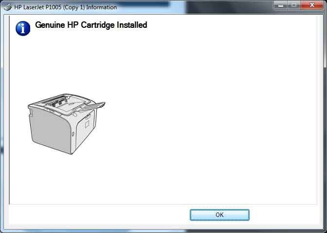

    535
    بچه ها منظور این HP-1005 بنده از این پیغام در حین پرینت گرفتن چیه؟
    خیلی هم کمرنگ میگیره، قبلا درامش رو هم عوض کردم، می دونم مشکل از درام یا جوهر نیست!
  11. #5190
    پروفشنال m_2t_ab's Avatar
    Sep 2008
    Mashhad
    714
    منظورش اینه که کارتیج اصلی اچ نصب شده اما من در مورد پرینتر های لیزری خیلی اطلاعات ندارم.
