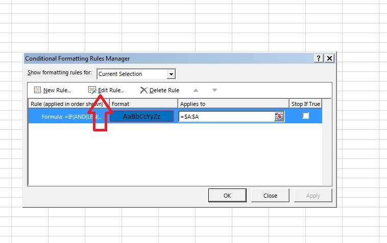

    سلام مرسی راستش قسمت rule باز کردم اما چطور باید متوجه شم چه فرمول و محاسبه ای براش قرار دادید
    ببخشید سوال مبتدیانه است
    با درود
    بعد از قرار گرفتن روی سل مثلا A1 روی manage rules کلیک کنید و بعد Edit را بزنید
    به عکس زیر توجه کنید
