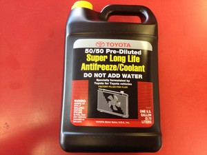

    یکی از دوستان به بنده خبر داد که این نوع کولانتِ آماده در ایران هست
    حتماً نمایندگیهای نیسان و تویوتا و بنز و بی ام دبلیو و غیره , از این نوع کولانتهای آماده دارند که احتیاج به آب مقطر نداره .
    لطفاً اگر تونستید تماس بگیرین ببینین ساخت کجا هست و قیمتش چنده و سبز هست یا قرمز ؟
    و در این تاپیک درج کنین .

    شد یخ قرمر تویوتا تو بازار هستش.ولی باید با آب مقطر مخلوط بشه.
    ولی این مدل رو تابحال ندیدم.
