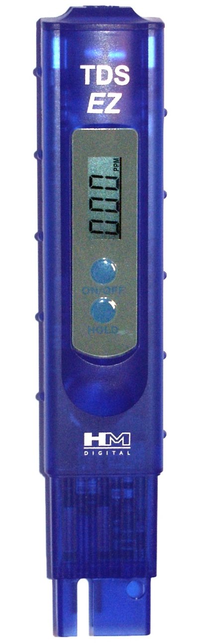

    آیا میدونید قیمتِ قلم تستِ سختی آب در ایران چنده ؟ (TDS TESTER)
    اینجا این مدل 70,000 تومن
    البته این مدل دمای آب رو اندازه نمیگیره .
    اونی که حرارت آب رو هم اندازه گیری میکنه بهتره و دقیقتر هست چون دما تاثیر میذاره رویِ اندازه گیری سختی آب
    این قلمها فاکتور حرارت رو هم در اندازه گیری دخالت میده و سختی آب رو دقیقتر حساب میکنه
    انواع مدرنتر , سختی , حرارت و اسیدیته PH رو اندازه میگیره مثل این مدل 100 دلاری
