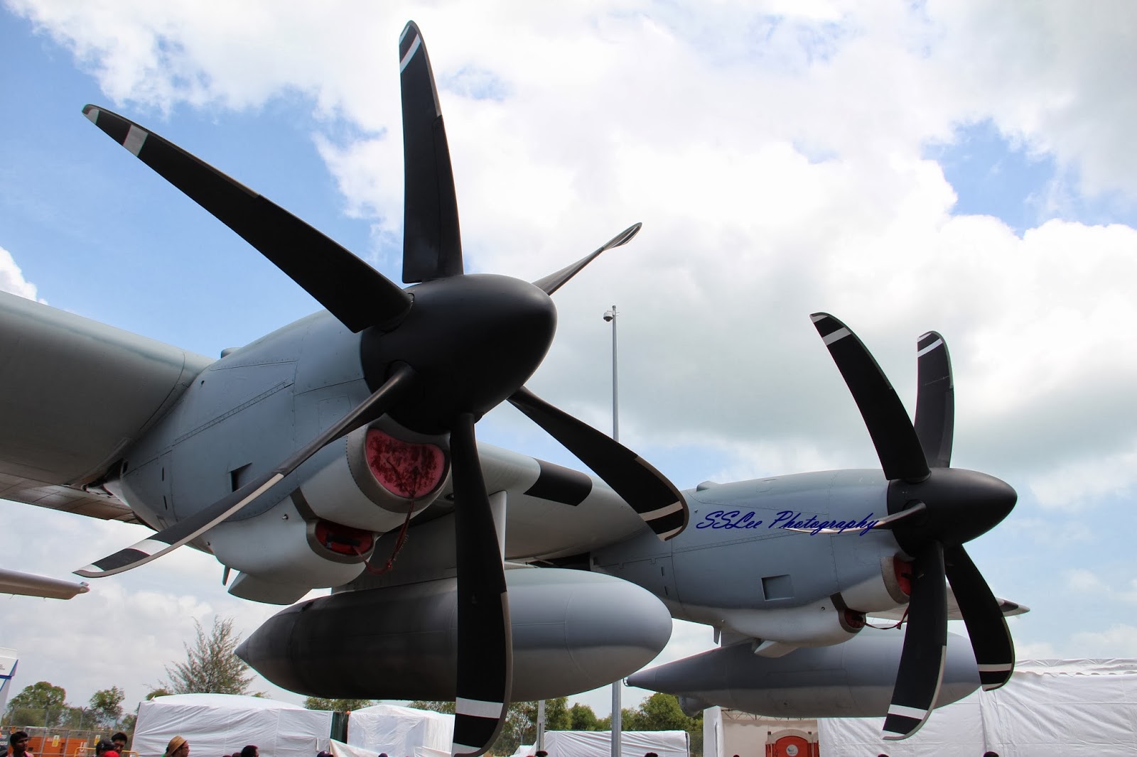

    هواپیمائی که موتورهاش روی بال نصب شده , اگر یک موتور از کار بیافته 2 مشکل بزرگ پیش میاد
    1- موتور خاموش شده مقاومتِ زیادی در مقابل هوا نشون میده که باعث منحرف شدن هواپیما به سمت موتور خاموش شده میشه
    2- نیروی رانشِ موتور روشن هم که رویِ بال دیگه هست باعث انحراف بیشتر هواپیما میشه ( قوز بالا قوز ) .
    خلبان فقط با کم کردن گاز موتور روشن تا حدِ امکان و همچنین با استفاده از سکان عمودی و اِلِران میتونه این انحراف رو تصحیح کنه تا هواپیما مستقیم بره .
    در مورد این هواپیما پرّه های ملخِ موتور خاموش شده مثل ترمز هوائی عمل میکنه و باعث انحرافِ سمتیِ هواپیما شده .
    خلبان میتونه با چرخاندنِ تیغه ی پره ها کاری کنه که کمترین مقاومت رو در برابر هوا داشته باشه
    خلبان هواپیمای ایرانی به احتمال زیاد به خاطر ارتفاع کم و تمرکز بر فرودِ هر چه سریعتر , تیغه ها رو نچرخونده که باعث شده موتور خاموش شده مقاومت زیادی نشون بده در مقابل هوا و هواپیما رو منحرف کنه به سمت راست .
    از طرف دیگه موتور سمت چپ هم با تمام قدرت داشته کار میکرده چون هواپیما تازه تیک آف رو تموم کرده بوده و برای اوج گیری به حداکثر قدرت موتورها احتیاج داره . این موتور هم با فشار زیاد هواپیما رو منحرف کرده به راست .
    ارتفاع کم و وقت و فرصتِ کم برایِ چاره اندیشی , بار بیش از حد , از کار افتادن یک موتور , دیر متوجه شدن و انحراف شدید هواپیما اونقدر مشکل ساز میشه که تصمیم گیریِ صحیح رو خیلی دشوار میکنه .
