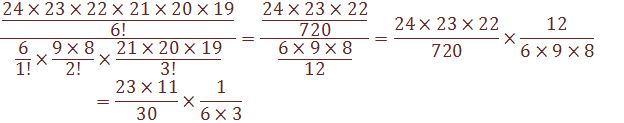

    253
    در مورد دوم هم اشتباه اینه که گویهای قرمز مثل هم اند 24 * 23 و اینا نمیشه. البته ایده درسته.
    خب سعی میکنم جوامبو تصحیح کنم
    اول یه سفید بر میداریم.
    حالا توی کیسه
    6 قرمز
    9 سبز
    9 سفید
    داریم. از این کیسه 6 گوی به تصادف انتخاب می کنیم.
    تعدا کل حالات میشه
    تعداد حالاتی که حداقل 1 قرمز و 2 سبز باشه برابره با
    پس احتمال میشه دومی تقسیم بر اولی:
    خب الان درسته؟
