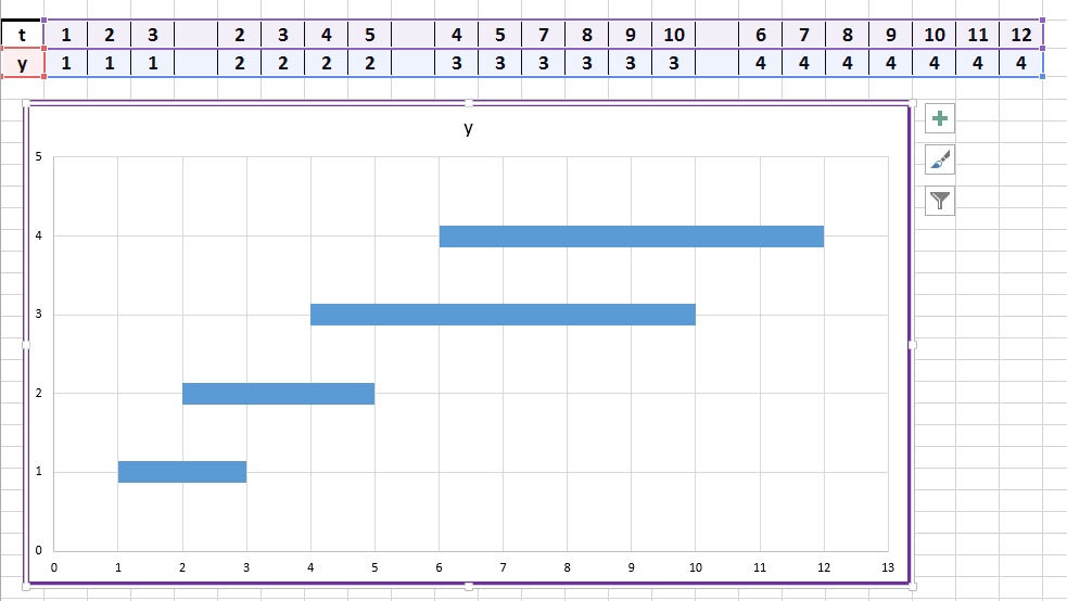

    سلام خدمت دوستان و اساتيد
    آقا يه مشكلي پيش اومده، چطوري ميشه نمودار زير رو رسم كرد به طوري كه محور افقي زمان باشه و محور عمودي هم يه عدد معمولي
    لطفا راهنمايي كنيد
    از قسمت چارت scatter و در زیر مجموعه اون lscatter with straight line رو انتخاب کن
    چون تابع پیوسته نیست اون خونه های خالی باید باشه وگرنه تمام خط ها به هم وصل میشن
    سلام چطور چنین چیزی رسم کردید
    من هم بعضی اوقات به چنین چارتی احتیاج دارم
    ولی برای من خط می کشد
    برای شما دقیقا مستطیل درآورده است
    میشه عکس مراحل بگذارید مممنون میشم
    خیلی بعضی اوقات بهش نیاز دارم
