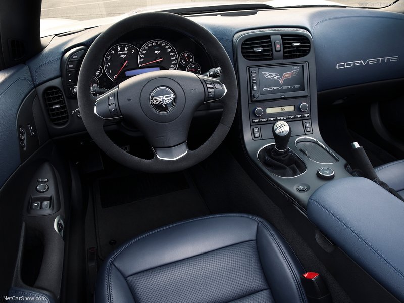

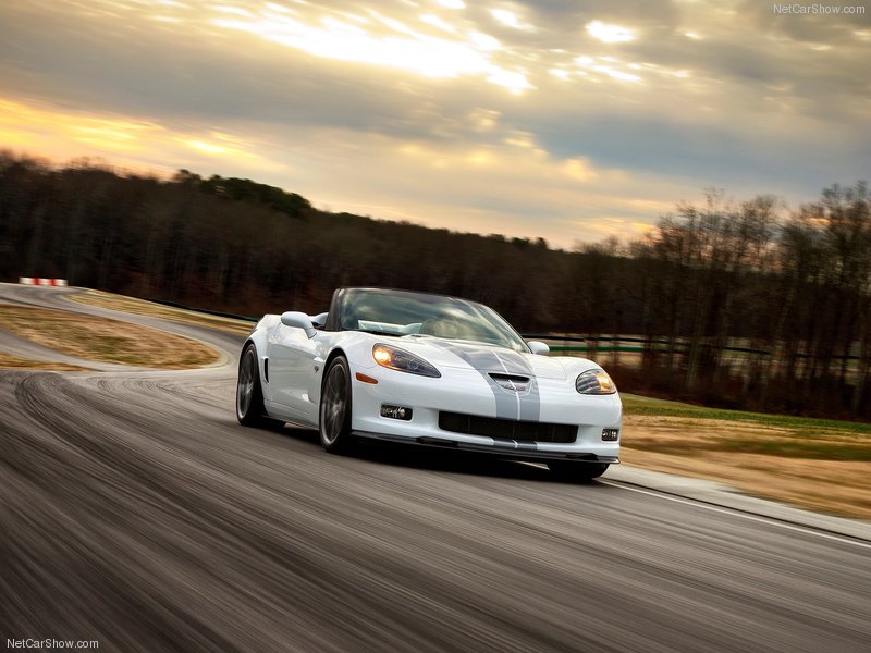

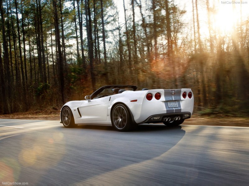

    Chevrolet Corvette 427 Convertible 2013
    شورولت اگرچه با بحران مالی مواجه هست اما هیچ وقت محبوبیت خودش رو
    در تولید انواع خودروهای بزرگ و کوچک و سوپر اسپرت از دست نداد
    و به تازگی کلوپ 500 اسب بخاری ها رو به چالش کشید با آشنای همیشگی
    خودش کوروت. اما اینبار با کوروت 427 Convertable
    پیشرانه 427 همون پیشرانه Z06 هست .
    موتور : 8 سیلندر
    حجم موتور : 7000 CC
    قدرت : 505 اسب بخار
    گیربکس : 6 دنده دستی
