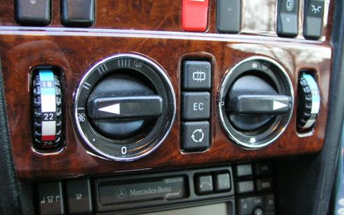

    یک موضوعی رو در موردِ کولرِ گازیِ خانگی و کولر ماشین به اطلاع علاقمندان برسونم :
    کولر ماشین درجه ی کم و زیاد نداره یعنی نمیشه مقدار شرمایش کمپرسور کولر گازی رو کم و زیاد کرد .
    کمپرسور کولر گازی یا روشنه یا خاموش .
    برای تنظیم سرمایِ اتاقِ خانه یا اتاق ماشین از دو روش استفاده میشه :
    1- استفاده از ترموستات . یعنی وقتی دما به اندازه ی معینی کم شد, کمپرسور خاموش میشه یا دریچه ی سرد و گرم به طور اتوماتیک تغییر میکنه تا مخلوطِ هوایِ سرد و گرم درست بشه و دمای اتاق ماشین در یک حد ثابت بمونه .
    مثال :
    در اسپیلت های خانگی و بعضی از ماشینها یک نشانگر دیجیتالی وجود داره ( شکل بالا ) که میشه مقدار دمای دلخواه رو تنظیم کنیم ( مثلاً 25 درجه )
    کمپرسور یکسره کار میکنه تا اینکه دمای اتاق میرسه به 25 درجه .
    در این لحظه ترموستات برقِ کمپرسور رو قطع میکنه و کمپرسور خاموش میشه و فقط FAN پنکه کار میکنه یا همونطور که گفتم با مخلوط کردن هوای سرد و گرم , دما رو در حد تعیین شده ثابت نگه میدارند .
    عده ای تصور میکنند با تنظیم دما , کمپرسور کمتر یا بیشتر سرما تولید میکنه اما این تصور اشتباهه . کمپرسور یا روشنه یا خاموش .
    2- در بیشتر ماشینها میشه با دکمه ی سرد و گرم ( قرمز آبی ) سرمای بادِ کولر رو کم و زیاد کرد به این صورت که وقتی دکمه رو میبرید به سمتِ قرمز , یک دریچه راهِ عبور هوا به سمتِ اِواپراتور کولر که زیر داشبورد هست رو تا حدی میبنده و به جاش قسمتی از هوا رو از مسیر بخاری عبور میده که باعث قاطی شدنِ هوای سرد و گرم میشه و شما احساس میکنین که سرمای بادِ کولر کم میشه ( درست مثل باز کردنِ شیر آبِ سرد و گرم با هم در آشپزخانه ) .
    در ماشینهای نسبتاً گرانقیمت وگرانقیمت , برای هر سرنشین یک دکمه ی تنظیم دمایِ جداگانه وجود داره که میشه باهاش میزان سرما یا گرمایِ کانالِ هوا رو برای هر سرنشین جداگانه تنظیم کرد
    هر چقدر پول بدین همون قدر هم آش میخورین
    پس با زدنِ دکمه ی AC کمپرسور روشن میشه و با چرخاندن دکمه ی سرد و گرم هوای سرد کولر با هوای گرم مخلوط میشه و دمای دلخواه رو به وجود میاره
    بنابراین وقتی دکمه ی سرد و گرم ماشین رو میچرخونین یا وقتی درجه ی ترموستاتِ روی داشبورد یا کنترلِ اسپیلتِ خانگی رو کم و زیاد میکنین , تاثیری در مقدار سرمای تولید شده توسط کمپرسور نداره بلکه با تنظیم دما فقط به کمپرسور میگین کِی روشن بشه و کِی خاموش بشه .
    در ماشینهای معمولی که دکمه ی تنظیم دیجیتالی نداره , یک ترموستات داخل اواپراتور ( زیر داشبورد ) تعبیه شده که وقتی اواپراتور بیش از حد سرد میشه برقِ کلاچ کمپرسور کولر رو قطع میکنه تا کمپرسور خاموش بشه تا اواپرلتور یخ نزنه .
    بعد از چند دقیقه دوباره برق کمپرسور رو وصل میکنه . برای همین هست که اگر هوا خیلی گرم نباشه کمپرسور هر از چند دقیقه خاموش و روشن میشه و صدای تقه ی ضعیفی از کنار موتور شنیده میشه که صدای درگیر شدنِ کلاچ کمپرسور کولر هست
    اگر درجه رو تا حدی بیارین پائین که کولر نتونه سرمای اتاق رو به اون حد برسونه بنابراین کمپرسور هرگز خاموش نمیشه و یکسره کار میکنه .

    سلام دوستان .
    درود برشما و ممنون بابت مقاله مثل همیشه جالب و کاملتون
    اگه میشه یک توضیح هم درباره کلید AUTO در ماشین ها و اینکه فرقش با منوال چی هست
    (مثلا اینکه ایا با AUTO بجای کمپرسور دریچه گرم هم باز میشه یا نه ) داده بشه
    یعنی اینکه چه فرقی داره سیستم روی اتوماتیک باشه یا درجه به دلخواه روی عدد خاصی تنظیم بشه؟
    و اینکه خیلی از دوستان ممکنه با کلید CIRCULATION آشنا نباشند یا شک داشته باشند به اینکه کی در چه وضعیتی باشه بهتره
    اگه ممکنه اینو هم توضیح بفرمایید تا استفاده کنیم
    ممنون از شما
