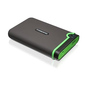

    دوستان دیروز یدون هارد اکسترنال ترنسند مدل store JET 2.5 m3 (usb3) خریدم
    توی عکس کاتالوک و اینا وقتی نگاه می کنم عکس روی هار آبی ولی مال من نارنجی!!!! قضیه چی؟؟؟
    اگه آبی باشه usb3 ؟ من به لپ تاپ مدل 5741g acer وصلش کردم
    ممنون می شم راهنمایی کنید جریان چی؟
  7. #476
    94
    اگر 25m3 دارید usb 3 هست. تا انجایی که میدونم 25m3 سبز , 25m2 نارنجی هست. و اگر گارانتی شرکت I T R
    هست اصل میباشد.
    شماره شریال دستگاه رو در سایت اصلی ترنسند چک کنید.
