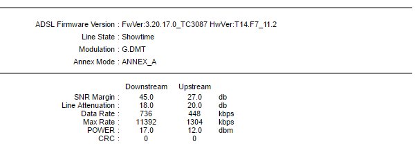

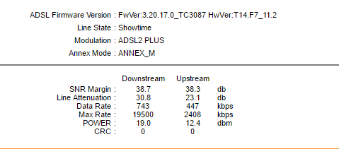

    سلام ، من یه مشکل دارم اونم اینکه SNR خطم خوبه ولی بعد یه مدت کم میشه، لینک dsl هر چند دقیقه میپره و تا تلفن رو بر ندارم snr به حالت اول بر نمیگرده، بنظرتون مشکل از چیه؟
    اینم مشخصات خطم
  3. #4763
    کاربر فعال شبکه اینترنت و سرویس های آنلاین
    Oct 2015
    4,502
    اینم مشخصات خطم
    مودلاسیون رو دستی بذارید روی adsl2plus
    اگر دیدید دوباره نوسان داره،ظاهرا مشکل سراسریه
    منم این مشکلو دارم،بعضی از دوستان با isp های مختلف هم این مشکلو دارند
    اول از همه جعبه و سیم کشی رو چک کنید،اگر تغییری نداشته نسبت به قبل مشکل از زیرساخته یا isp
    ولی من فکر میکنم مشکل زیرساختیه،چون نمیشه همه isp ها این مشکل براشون پیش بیاد
    شما به پهنا نگاه کنید،اگر تغییری نداشت،بی خیال این مشکل بشید چون ظاهرا isp کاری براتون نمیتونه بکنه
    پهناتون هم که تغییری نداشته،همون 700 کیلو مونده
