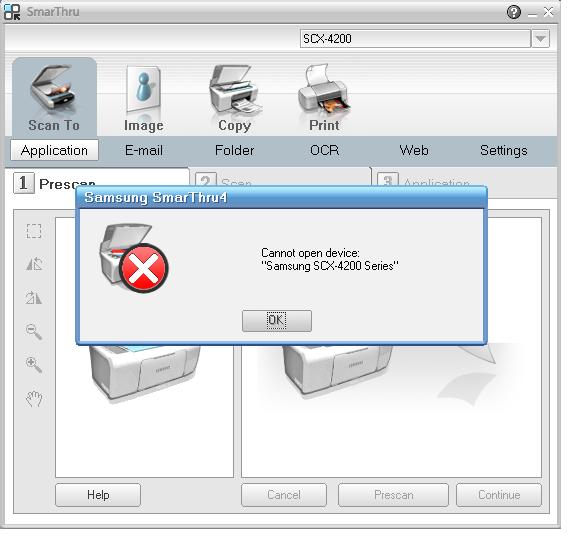

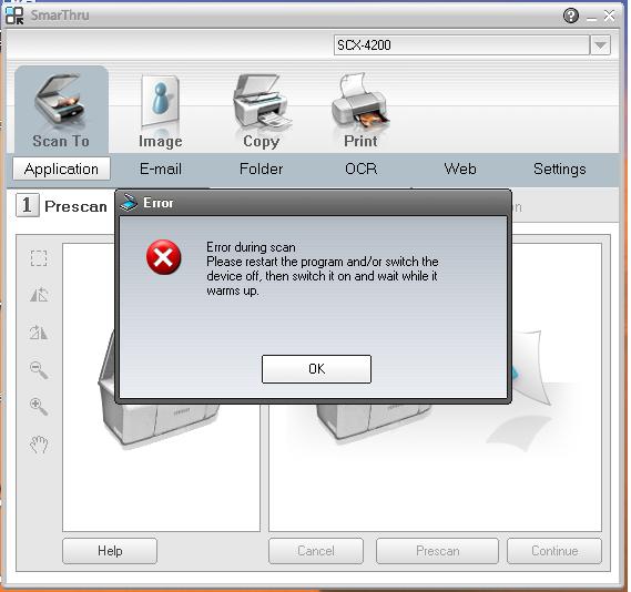

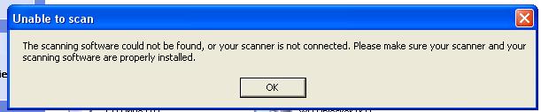

    سلام من چیپ 4200 سامسونگ رو عوض کردم و شارژش کردم ولی یه مشکلی که بعد از تموم شدن براش پیش اومده بود هنوز حل نشده اونم اینه که اسکنرش کار نمیکنه و ارور میده . عکساشم میذارم ببینید تا حالا باهاش روبرو شدین ؟ تموم درایورارو پاک کردم رجیستری ویندوز هم کلین کردم از نو نصب کردم ولی اینطوری میشه .
    عکس آخر وقتی اسکنر رو از داخل my computer اجرا میکنم اینطوری میشه . 1 و 2 هم مربوط به برنامه خود سامسونگه. میدونم که نباید اسکنرش مشکلی داشته باشه آخه فتوکپی کامل کار میکنه .تو رو خدا کمک کنید. ممکنه کابل usb مشکلی داشته باشه ؟
