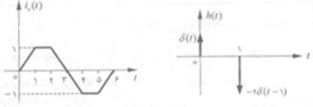

    با سلام .
    اساتید این دو تابع رو چه جوری داخل هم کانولوشن می کنند ؟
      محتوای مخفی: کانولوشن
    با تشکر .
  2. #4642
    Mar 2008
    588
    تابع سمت راست که هست . کانولوشن هم می شود . گمان کنم دیگر نباید مشکلی باشد.

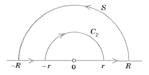

    سلام انتگرال زير را با روشهاي مختلط حل كنيد .با تشكر

    پيش فرض کانولوشن تابع با ضربه
    با سلام .
    با تشکر از پاسخ شما .
    پس باید این جوری بشه :
    اگر انتگرال را به صورت زیر بنویسید:
    و انتگرالده را (f(x بنامید، با محاسبه انتگرال (f(z روی مسیر زیر میتوانید حاصل مورد نظر را بیابید. وقتی r به صفر و R به بینهایت میل کند، انتگرال روی نیمدایره S به صفر، و روی نیمدایره به عددی ثابت میل می کند.
    سلام با تشكر از راهنمايي شما حاصل انتگرال را كه است حساب كردم ولي دو تا سوال داشتم
    1) قضيه مانده ها روي مسيرهاي بسته است در حالي كه تكه منحني هاي S,C2باز هستند بعدش صفر هم اصلا در داخل مسير بالا نيست و به نظر مياد fروي مسير فوق تحليلي است
    2)چرا
