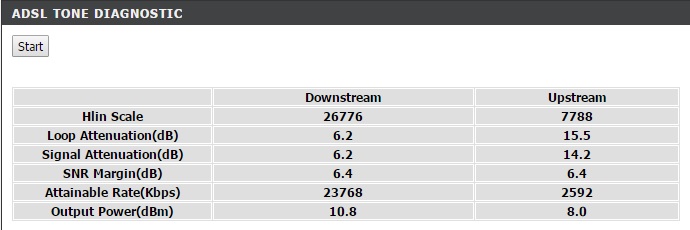

    دوستان بنظرتون مشکل این خط از چی میتونه باشه در ضمن فاصله تا مخابرات 250 متر و این تست از سیم جلوی در گرفته شده تو مخابرات به من میگن snr 32 ولی وقتی خودم تست میگیرم 6.4 .
    مخابرات میگه مشکل میتونه از مودم باشه مدل مودم 2740u هست.
    در ضمن مشکل اصلی time out که صبح ها خوبه ولی هرچی به شب نزدیک میشیم time out زیاد میشه.
    حالا ما موندیم پول خرج کنیم یه مودم بگیریم یا نه.
    سلام من مودم شما رو دارم
    شما اشتباهی رفتید توی قسمت adsl tone diagnostic
    باید برید تو قسمت status مودم قسمت
    adsl driver
    این قابلیتی که شما عکسشو گذاشتید میگه خط شما تا 23 مگ میکشه ولی تخمینه،دقیق نیست خیلی

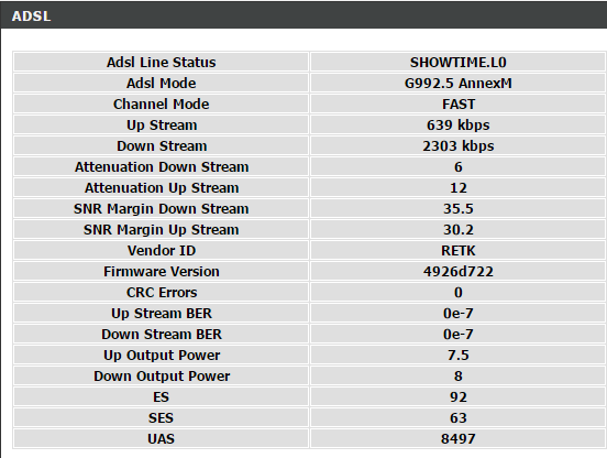

    بله درسته من اشتباه دیدم حالا شرایط خط من چطور هست
    و اینکه من هنوز time out دارم. دلیلش چی میتونه باشه.
    خطتون خوبه
    روی 2303 بسته شد و نویز هم ندارید
    اگر تایم اوت دارید یعنی شرکت شبا پهنای باند کم میاره اگر از مخابرات دارید چیز عجیبی نیست تایم اوتش
    یه کار دیگه ای کنید برید تویه internet setup
    بخش adsl setting
    همه رو تیک یزنید به استثنای آخری،یعنی sra enable رو تیکشو نزنید
    بعدش به شرکت بگید خطتونو بالاتر میبنده یا نه مثلا 5 مگ یا 8 مگ
