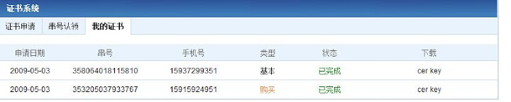

    من تو این سایت چینیه عضو شدم و سریال دو تا گوشی رو بهش دادم یه ان 95 و یه 5800 برای ان 95 همه مراحل کارد کرد و درست شد اما برای 5800 کار نکرد اینم عکسش
    حالا من چه کنم؟
    حالا من چه کنم؟
    اگه منظورت فروم opda هست به هر کاربر 1 فایل Cert میده...باید تو بخش برنامه ها تو تاپیکش درخواست بدی...
