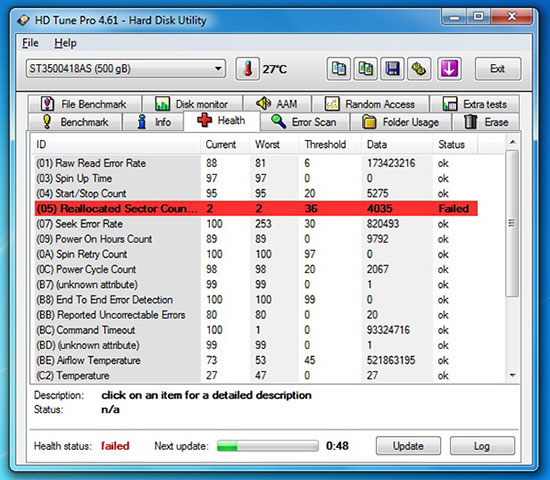

    دوستان من 2 عدد هارد 500 گیگ دارم سیگیت باراکودا 7200 که رید0 هستن جدیدآ چند وقتی هست جلوی یکی از هارد این نوشته اومده توی صفحه ی بوت : S.M.A.R.T error . با نرم افزار hdd regenerator هم ازش تست گرفتم توی تستش هیچ بدسکتوری وجود نداشت و test passed داد به نظرتون مشکلش چیه و از کجاست ؟
    ( امروز ویندوز رو از پایه عوض کردم و هارد رو کامل از نو رید0 کردم و پارتیشن بندی آخه چند روز قبل شبا که میزاشتم سیستم رو واسه دانلود شبانه خود به خود ریست می شد و موقع بوت اونجا که رید رو لود می کنه می نوشت Line Off و بعد Boot Flair میداد و و هارد رو تشخیص نمی داد و مجبور بودم سیستم رو ریست کنم تا بیاد بالا - بایوس مین رو هم فلش کردم برای اطمینان )
    با تشکر پیشاپیش
    متاسفانه خیلی اذیت کرد مجبور شدم رفتم هارد 1ترا سیگیت خریدم با قیمت 160 هزار تومان.
    حالا از اون 2 تا هارد یکی سالم و یکی دیگه همچین اروری داده :
    با برنامه خواستم low level format بزنم کل سیستم هنگ می کنه و با هیچ کدوم از برنامه ها فرمت نمی شه فقط شناسایی میشه هیچ کاری نمیشه باهاش کرد بنظرتون باید بیخیالش بشم یا نه هنوزم راهی هست.با برنامهhdd regenerator هم همش delay میده !

    delay ها با نرم افزار hdd regenerator حل نمیشه ؟ و باز هم در اسکن بدی میاد ؟
    مهرداد جان حتی hdd regenerator هم هنگ می کنه توی محیط داس هم هیچی باز نمی تونه انداختمش رفت اصلآ به سیستم وصل می کنم سیستم با مکافاتی بوت میشد از دستش راحت شدم
