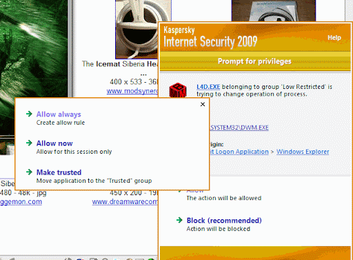

    نه ! منظور من اینه که اصلا قبلا این همه گیر نمیداد ! حتی Userinit logon application و windows explorer رو هم با دایل کلیک از روی همین پیام براشون Exclusion درست کردم ولی باز هم خیلی سوال میپرسه ! قبلا اینقدر سوال نمیپرسید ...
