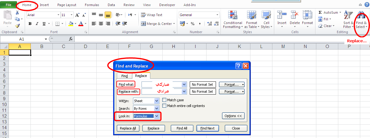

    راهی هست که من بتونم داخل یک گروه از فرمولهای اکسل یه قسمت رو عوض کنم؟
    دقیقتر اینکه، من یه صفحه محاسبات توی فایل اکسلم دارم که شاید حدود 100 تا فرمول داره، میخوام مثلا داخل همه فرمولهام اسم "مبارکی" بشه "مرادی"...
    امیدوارم خیلی بد توضیح نداده باشم.
