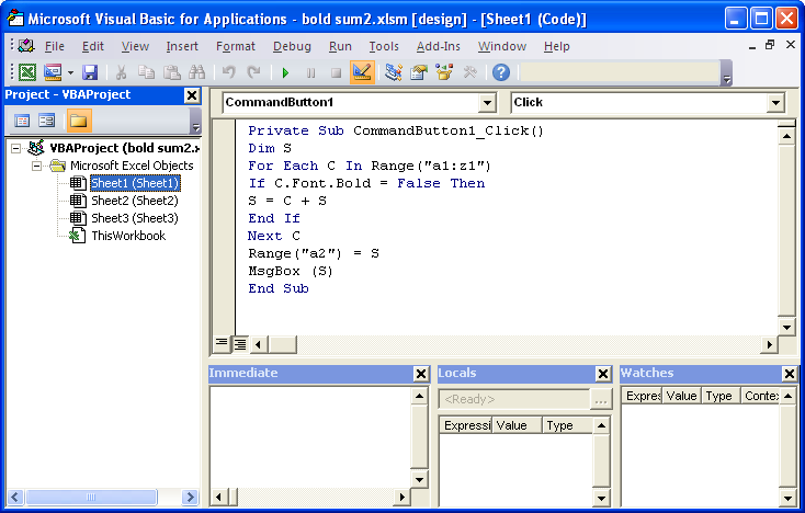

    ممنونم از لطفت دوست خوبم فقط بهم بگو این کد ها رو چطور وارد کنم و کجا وارد کنم
    ببخش اگه زحمتت میدم
    ببخش اگه زحمتت میدم
