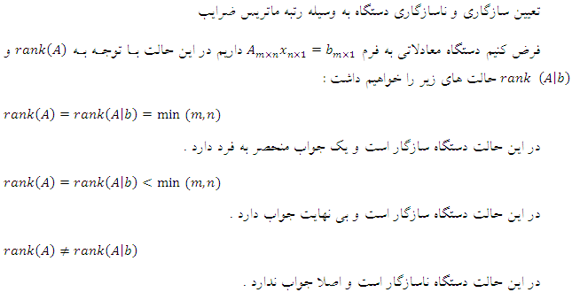

    14 تعیین ناسازگاری و سازگاری دستگاه معادلات به وسیله رتبه ماتریس
    با سلام .
    اساتید این تعریف زیر رو یه لطفی می کنید ، نگاه کنید به نظرتون درست هست ؟
      محتوای مخفی: تعیین ناسازگاری و سازگاری دستگاه معادلات به وسیله رتبه ماتریس
    سلام ، به نظر من اولی غلطه و دومی و سومی درسته!
    مثال نقض اولی:یک دستگاه دو معادله سه مجهول در نظر بگیرید ،(دو معادله مستقل باشند) و b=0 بگیرید!حالا برای ماتریس مربوطه شرایط اولی برقراره ، ولی دستگاه بی نهایت جواب داره!(اشتراک دو صفحه غیر موازی در فضا ، یک خط میشه که بی نهایت نقطه داره!)
    فکر می کنم اگه توی اولی و دومی به جای min(m.n)l خود n بزارین ، همه چی درست میشه!
