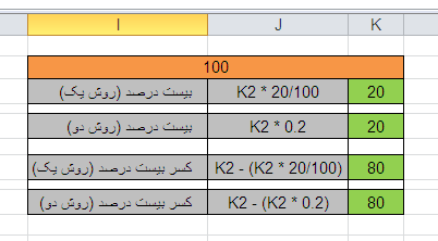

    بعد مثلا من از عددی می خوام حالا 20 درصد مثلا کم بشه
    فقط بنویسم (20/100) یا اینکه چیز دیگه ای هم باید بنویسم
    حالا ببنید من خواستم 20 درصد عدد 100 بدست بیارم
    به صورت زیر فرمول نوشتم
    خب ببین چه عددی داده ؟
    مگه 20 درصد 100 تومن نمی شه 20

    سلام مممنونم
    میگم دلیل گذاشتن 12 چیه ؟
    اون دوازده رو وقتی میزاری یعنی 20 درصد از اون مبلغی رو که میگید ماهیانه اش رو محاسبه میکنه اگر 12 رو نزارید 20 درصد رو یکجا بهتون نشون میده
    درضمن شما به جای - باید * بزاری این میشه K2*(20/100)

    سلام من یه چیزی بگم
    من می خوام 20 درصد عددی را بهش اضافه کنم یا کم کنم
    باید جمع و منها کنم یا اینکه ضرب و تقسیم
    شرمنده انقدر می پرسم

    سلام من یه چیزی بگم
    خوب پش ما اینطور بنویس K2*(20/100)+k2
