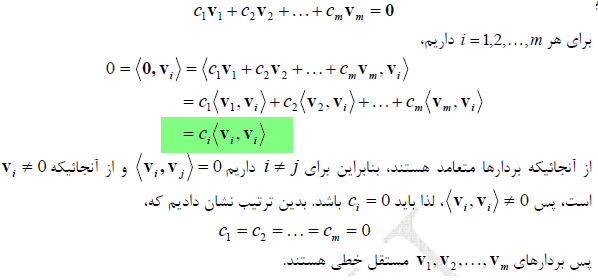

    اساتید این سوال زیر رو ببینید . جوابش هم دارم ولی نمیدونم اون قسمت سبز رنگ چه جوری به دست اومده ؟
    سوال :
    ثابت کنید تمامی بردارهای یک مجموعه متعامد (
    Orthogonal ) ، مستقل خطی هستند .
    پاسخ :
    خط قبل قسمت سبز رنگ m تا جمله هست ، که بجز جمله i ام ، بقیه جملات صفر میشن!دلیلشم خودش دقیقا بعد قسمت سبز رنگ گفته!
