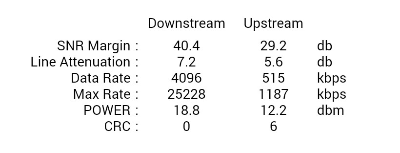

    سلام اغا یکی به من بگه خطم رو چند بسته شده
    و وضعیت خطم چطوره
    و وضعیت خطم چطوره
    روی 4 مگ بستن و تا 25 مگ میکشه. خط خیلی خوبیه، خوش به حالت
