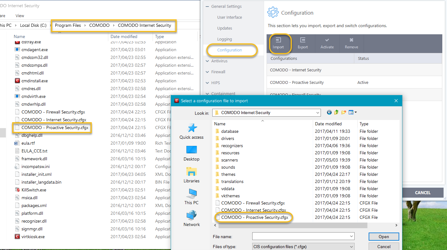

    جناب sunshineboy؛ من فکر میکنم کومودو روی سیستم شما یک حالت غیرمتعارفی پیدا کرده، فعلا دو تا دلیل به ذهنم میرسه، اول اینکه سعی نکنید از چندین محصول امنیتی استفاده کنید باعث تداخل و ایجاد مشکل میشه و دوم اینکه من توصیه میکنم کومودو را به تنظیمات پیشرفض برگردونید چون حس میکنم یکسری تنظیمات اعمال کردید که مشکل ساز شده..... برای داشتن امنیت با کومودو کافیه بزاریدش روی پرواکتیو و تمام. الان هم از قسمت پوشه نصب کومودو پیکربندی پرواکتیو را ایمپورت و اکتیو کنید:
      محتوای مخفی: بازنشانی پیکربندی پرواکتیو به حالت کارخانه!
    فعلا هم تنظیم خاصی انجام ندهید، چون حالت پرواکتیو بسیار قدرتمند است ونیازی به دستکاری ندارد.... اگر هم جهت تقویت دوست داشتید تنظیمات را تغییر دهید من کمکتون میکنم. و تنظیماتی ارائه میدم. (کنار کومودو هم محصولات دیگری نصب نکنید)

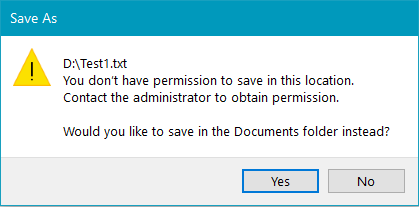

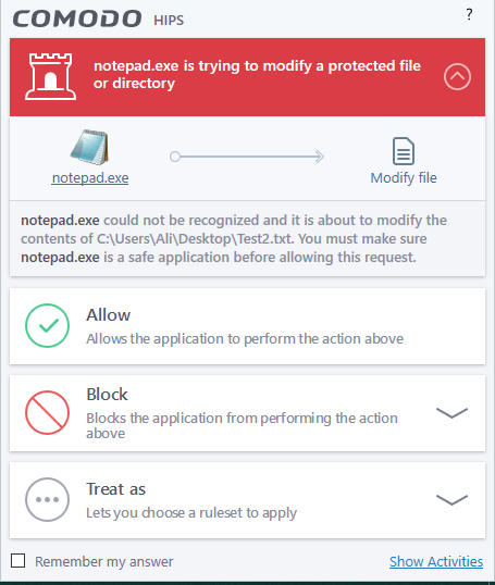

    اگر در برنامه فایلی مثل note pad رو در حالت ناشناخته قرار بدیم و در قسمت قوانین hips ورود به فولدر های حفاظت شده رو در حالت سوال قرار بدیم هنگام که بخواد فایلی رو در این فولدر ها سیو کنه سوالی نمیپرسه مگر اینکه امضا دیجیتال رو در قسمت برنامه ای مورد اعتماد کومودو پاک کنیم در نسخه قبلی تنها با قرار دادن در حالت ناشناخته سوال میپرسید
    جالب اینجاست که اگر در حالت ناشناخته باشه در سند باکس اجرا میکنه اگر فعال باشه ولی سوالی بابت قوانین نمیکنه

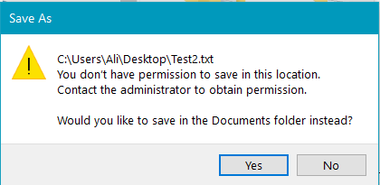

    یه سوال
    اول اینکه سناریو وقتی سندباکس فعال باشه یا غیر فعال باشه، شاید کمی فرق کنه. اگر سندباکس فعال باشه فایل را درون سندباکس اجرا میکنه و ادامه هم مشخص هست همه فعالیتها درون سندباکس خواهد بود، حتی ساخت فایل.
    اگر سندباکس غیرفعال باشه و HIPS فعال باشه و نوت پد را ناشناخته کنیم و اجرا کنیم....از اول تا آخر کار، دائما سوال میپرسه و میشه جلوی ساخت فایل را گرفت. (هچ امضای دیجیتالی هم پاک نکردم- خیلی علاقمند به این کار نیستم)
    الان هم تست کردم و فایل نوت پدی را باز کردم (البته قبلش برنامه نوت پد را ناشناخته کردم) و قصد داشتم در مسیری ذخیره کنم که مسدود کردم و فایل ساخته نشده (جهت تست) ..کومودو کلی هم سوال پرسید!!
    خواستم در درایو D ذخیره کنم که با کومودو مسدود کردم و ارور نوت پد را میبینیم که میگه امکانپذیر نیست:
      محتوای مخفی: خطا

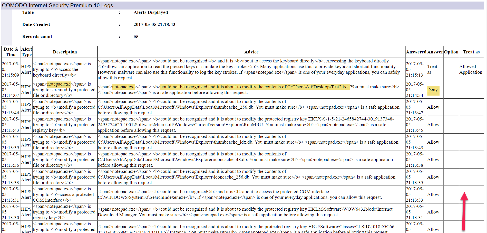

    برای تست مجدد مسیر دسکتاپ را انتخاب کردم که بازم میشه مسدود کرد یکی از پیغامها:
      محتوای مخفی: گزارش کاملتر
    تصویر لاگ کومودو را هم میزارم....که همه پیغامها را برای ذخیره فایل اجازه میدم (جهت تست ) و آخری را بلاک میکنم:
      محتوای مخفی: لاگ
    حالا من نمیدونم منظور شما دقیقا چی بوده..... ضمن اینکه من تنظیمات خودمو دارم وشاید بی تاثیر نباشه.
      محتوای مخفی: خطا
      محتوای مخفی: لاگ
    مرسی بابت جواب
    من این کارها رو کردم ناشناخته کردم فایل رو ولی سوالی ازم نپرسید اگر امکانش هست تنظیماات خودتون رو اینجا آپلود کنید ؟

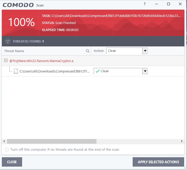

    عرض سلام خدمت دوستان.
    امروز یک ویدئو از تست کومودو در برابر یکی از جدیدترین باج افزاها به نام WanaCrypt0r 2.0 قرار میدم، این Ransomware جدید که به اختصار WannaCry -میخواهی گریه کنی- نامیده شده، ظاهرا دیروز جمعه مورخ 22 اردیبهشت 96 سیستمهای زیادی رو آلوده کرده.... خبر کوتاه:
    "به گزارش خبرآنلاین، حمله سازمان‌ یافته تاکنون 75 هزار سیستم را در 99 کشور ازجمله روسیه، اکراین و تایوان مورد هدف قرار داده است، هرچند گفته می‌شود بیمارستان‌های انگلیس و کمپانی‌های بزرگ جهانی مانند فدکس نیز موردحمله این باج افزار قرارگرفته‌اند."
    در هر صورت حملات این گونه مخربها واقعا دردسرساز شده و کابران هم باید تمهیدات لازم را همیشه قبل از وقوع! بیاندیشند.... حال اینکه این مخرب چه محصولات امنیتی و آنتی ویروسهایی را دور زده اطلاع ندارم ومورد بحث ما هم نیست اینجا. اما آنچه که یک کاربر کومودو را میتونه حفظ بکنه همین محصول کومودو هست که روی سیستم ما نصب هست و جای نگرانی نیست.
    یک ویدئو از تست این باج افزا جدید در کانال آپارات خودم قرار دادم که میتونید ببینید این مخرب هم کاملا توسط کومودو مهار میشه.
