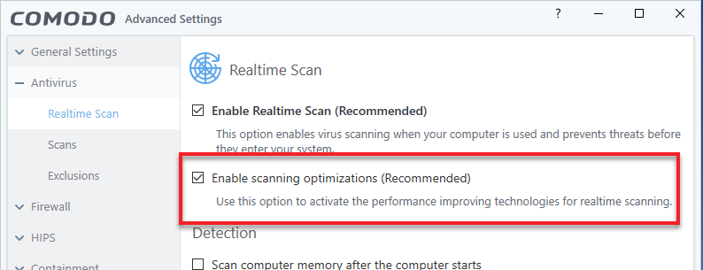

    در قسمت ویروس کش کسی میدونه فرق on access و statful چیه ؟
    وقتی آنتی ویروس روی On Access باشه هر فایلی که ساخته میشه یا کپی میشه یا اجرا میشه یا وارد پوشه ای شدید و غیره؛به صورت real-time یعنی آنی اسکن میشه.
    وقتی آنتی ویروس روی Stateful باشه هم همین اتفاق میافته با این تفاوت که در این حالت کومودو از یکسری تکنیکهایی جهت استفاده کمتر از منایع سیستم نظیر رم و سی پی یو، وهمچنین بالابردن سرعت اسکن استفاده میکنه. یک مثالش این هست بین دو آپدیت، یک فایل فقط یکبار اسکن میشه و تا آپدیت بعدی اون فایل دیگه توسط آنتی ویروس اسکن نمیشه( البته سایر بخشها روی اون فایل نظارت دارند).
    گزینه درگیر در این تفاوت هم آپشن Enable scanning optimizations در آنتی ویروس هست. یعنی اگر آنتی ویروس را روی On Access قرار دهید این گزینه غیرفعال و اگر روی Stateful قرار دهید این گزینه فعال میشه. (میتونید تست کنید).
    الان از عکس زیر میشه فهمید که آنتی ویروس روی Stateful قرار داره:
    بنابراین با این اطلاعات میتونید آنتی ویروس را -هر جور که راحتترید- روی On Access یا Stateful قرار دهید. (من معمولا آنتی را روی Stateful قرار میدم). زیاد در امنیت نقشی نداره و تاثیرش روی پرفورمنس هست.

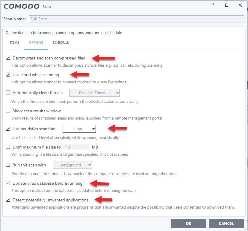

    سایق بر این یکسری مطالب قرار میدادم با عنوان "یک نکته از کومودو"، حالا که بحث آنتی شد، یک نکته را عرض کنم و اینکه در اسکن دستی ، کومودو از چه تنظیماتی استفاده میکنه؟
    جواب: از بخش Antivirus و قسمت Scans از تنظیمات Full Scan استفاده میکنه. ( هر چند اون گزینه Enable scanning optimizations هم در اسکن دستی هم تاثیر میذازه)
    من تنظیمات خودم را اینجا قرار میدم....میبینیم که در این تنظیم آنتی از اسکن ابری استفاده میکنه و قبل از اسکن اگر آپدیتی هست دریافت میکنه و همچنین برنامه ها ومخربهای خاکستری یا همون PAU را تشخیص میده و هوش مصنوعی هم زیاد هست و غیره.....اگر هم کومودو را روی سیستم کسی نصب کنم در این قسمت همین تنظیمات را اعمال میکنم..... ضمنا زمانبندی این اسکن را هم غیرفعال میکنم.
